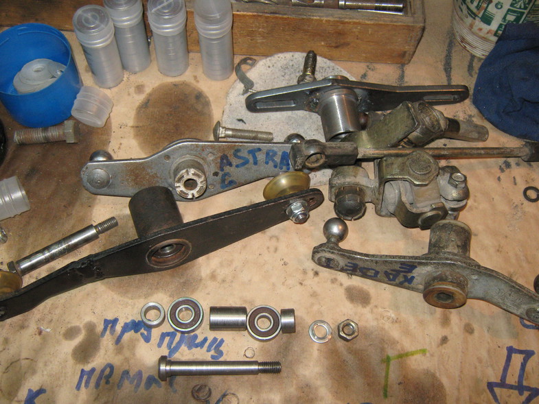

Вот обещанные фото комплекта, состоит из трёх втулок и оси
/applications/core/interface/imageproxy/imageproxy.php?img=http://baksss.pochtaru.users.photofile.ru/photo/baksss.pochtaru/200615602/xlarge/207108184.jpg&key=595a9f5f59d32107568c1c7b84a65748526ab2a10818020dc58a66283fcca30d">
Вот так вот выглядит в зборе
Змінено користувачем baks

хотелось конечно увидеть в сборе
Поділитися повідомленням
Посилання на повідомлення
Поділитися на інших сайтах

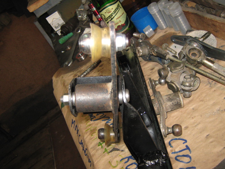

baks
Вот полностью в сборе
/applications/core/interface/imageproxy/imageproxy.php?img=http://baksss.pochtaru.users.photofile.ru/photo/baksss.pochtaru/200615602/xlarge/207108206.jpg&key=41e47318a22cd7fc918fce291b3d9f89ae83188deb3f865c17114c9b9730269d">
