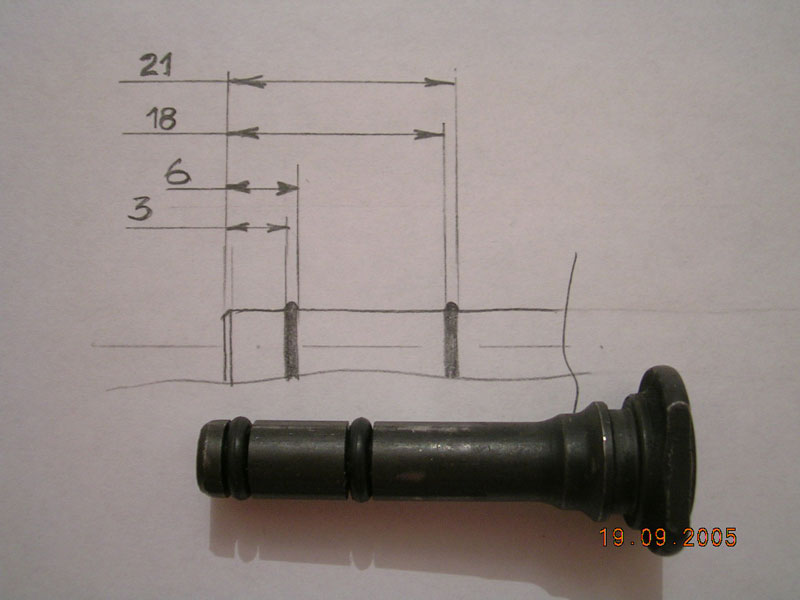

я думаю эту проблему для себя решить так: на направляющих сделаю проточки и в них натяну резинки, таким образом избавлюсь от вибрации направляющих
У меня напарник по работе так ремонтировал у "дяди васи", результат положительный. на сколько хватит, посмотрим.

я думаю эту проблему для себя решить так: на направляющих сделаю проточки и в них натяну резинки, таким образом избавлюсь от вибрации направляющих, которая приводит к такой беде
а ты в глаза видел направляющие?
где ты там проточки будеш делать-то и резинка как натягивать?
ведь они входят почти полностью в отверстие в суппорт?
а по поводу переделки - самый нормальный на мой взгляд метод, это установка суппортов от вектры
но в таком случае - забываем про диски 13" радиуса...
видел... и даже в руках держал :lol:
взято тут

афигеть! и как смазка внутри суппорта с таким направляющим будет циркулировать??
и как на счет излома направляющего?
если заклинит одно колесо... то звон суппортов покажется комариным писком по сравнению с ядерным взрывом
на счёт излома и циркуляции смазки:
на рено направляющие уже с завода идут с резинками .
ссылка на форум реноводов, читай где-то в середине страницы...
