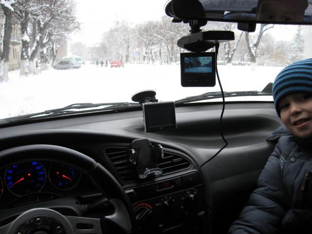

И так с лета пользуюсь видеорегистратором HD720P DVR027
Его болячки описывал
и
И вот вчера после небольшой опасной ситуации на дороге хотел взглянуть на запись и ... был немного удивлен тем, что регистратор не включился автоматически при запуске авто
/emoticons/default_ai.gif"> . Причем не включился он с самого утра, а мотался (запускал, глушил двиг) я до обеда. А если бы запись была нужна что бы доказать что либо :shecry:
Заодно я вспомнил, что осенью была схожая ситуация которая лечилась вытаскиванием аккумулятора регистратора и протиранием контактов.
Может не контачит из-за сырого морского климата? Живу в 1000м от моря?
Дабы такого больше не повторялось (не будешь же постоянно контролировать включился он или нет) я раскрутил регистратор и припаял аккумулятор к клеммам. Теперь то он железно будет включаться всегда!
