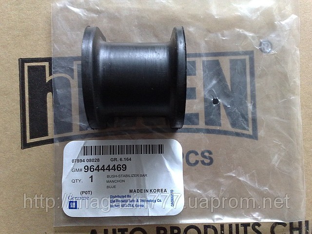

сьогодні на СТО на ямі провірили
1.Втулки стабілізатора
2.Насадка на глушаку бьється об бампер
втулки куплені ЖМ оригінал 36 грн пара, з понеділка на заміну
глушак підправлю під час заміни втуулок на підйомнику
А как правильно менять втулки,вроде размер какой то там нужно между ними выдерживать?
Поділитися повідомленням
Посилання на повідомлення
Поділитися на інших сайтах
поеду на станцию, хай меняют
