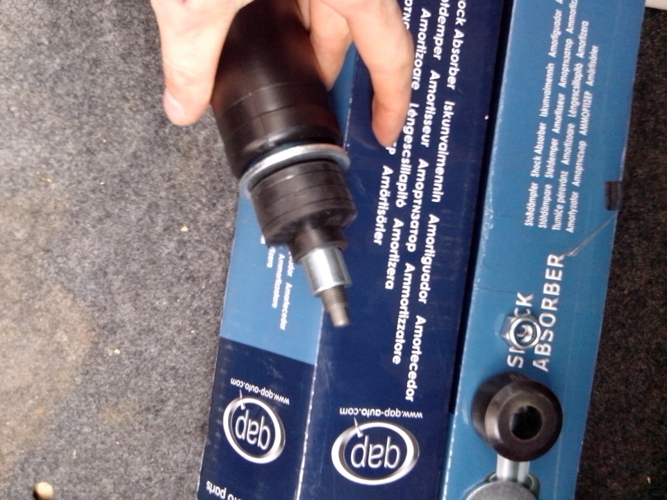

вот сфотал верхне крепление амика кваповского,втулка есть,резинки толстые,посмотрим как будут ездить...может кто пользовал такие как они?
Такие амики (с такими втулками сверху - высокая нижняя резиновая и металличесская втулка на штоке амика), аналогичны стоковым и стучать не будут.
Подскажи точнее, что за амики? Цена, где брать?
ну название на коробке можно прочесть:D масляные...мне обошлись в 400 грн за пару.погорячился, в нете нашёл дешевле...а стучать они будут,рано или позно так как амортизатор немнога на излом работа,из за того что не соблюли симетрию креплений,по этому они и умирают с права раньше...а то что каждый борится с этим по разному, то так быть не должно, от лукавого это :lol:
