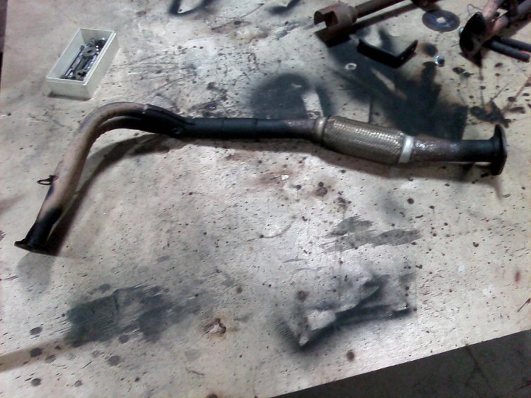

Итак, вчера вварили мне между штанами и катализатором гофру 45*200мм. Пока была вставка, мотор я вообще не слышал - его заглушал басовитый бубняж трубы-вставки:
Постарался повторить в точности динамику и скорость разгона после вварки гофры и возврата на место катализатора:
Теперь мое ИМХО такое: так тихо выхлоп в автомобиле не работал никогда :). Значит - гофре на Сенсе - БЫТЬ! ;)
Двигатель не стал тише или громче - его стало отчетливо слышно из-за отсутствия шумоизоляции моторного отсека и конструктивных особеностей МЕМЗа, и слишком тихого теперь выхлопа, который больше не скрывает рев движка и подвывание коробки.
И еще, теперь двигатель сам по себе - ревет где-то там впереди... только звук, больше нет зузззззания всеми сочленениями кузова\торпеды\рукояти КПП при достижении 3200 об\мин. Из "минусов", как и писал Emiter - с непривычки перекручиваю двигатель :) - таха нет, раньше четко ориентировался на резонанс - а теперь его нет ;), и если магнитола включена - иногда забываю переключаться и расчехляюсь что давненько уже еду 60-65 км\ч на второй или например 75-80км\ч на третьей передаче :). Обганял резво-наглую маршрутку сегодня - и БК укорил меня треньканьем по поводу достижения 5200 об\мин на второй передаче - раньше бы у меня уже от резонанса зубы сводило :) - а тут я просто забыл переключиться...

Огроменная просьба, сфотай как и где она вварена, делать буду не сам, поэтому надо дать четкое ЦУ по установке))

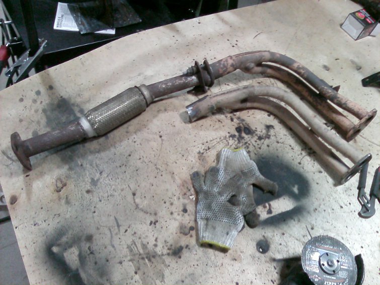

а вот более подробные фотки выхлопа Ромы Emiter (у него нет катализатора) :

To: Bazart первое фото, я так понял, это Ваше решение? Если у некотрых оно не работает, может дело в расположении гофры? Может вставленная именно после штанов гофра и уберет этот потрясающий, по мнению конструкторов, спецэффект?

Ну, по-моему это единственное логичное место установки гофры :) - целью было избавиться от гениального шарообразного соединения. В моем варианте гофру приварили сразу же после лямбды - тоесть там где еще идет толстый метал штанов. Ребята, я не хочу сказать, что гофра - панацея от всех нюансов МеМЗа и Сенсовской коробки, но изрядную часть этих нюансов она таки убирает ;).
Возможно, идеально было бы вообще сварить штаны как у Ланосов и поставить гофру где у Ланоса катализатор (фотка подкапотного Сани tango_3)
Кстати, проскакивала тема о начале примерочных работ для создания паука для Сенса, но боюсь цена на сей мегодевайс меня например оставит равнодушным ;). Возможно вибрации подвержены именно длинные тонкие "штаны" выхлопа Сенса? (задумчиво сравниваем фотку выше и фотку выхлопа Emiterа в моем предыдущем сообщении ;) )

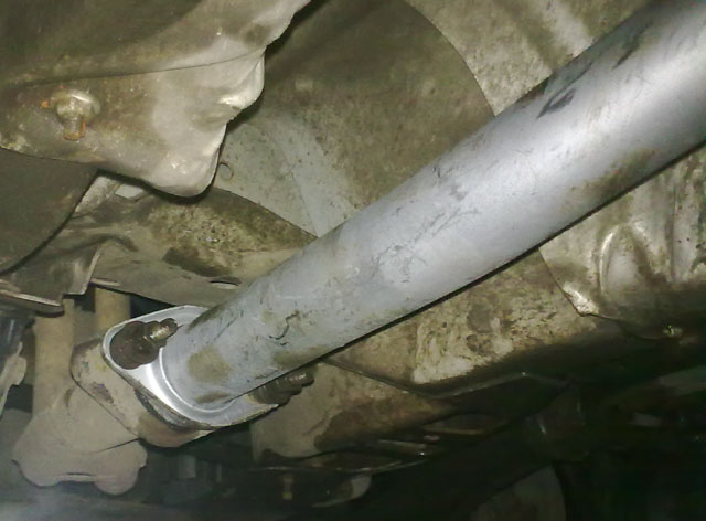

Внесу ясность еще по поводу видиков:
первое видео - это тупо базарная вставка вместо отпавшего катализатора, вот она:
+ судя по всему эта вставка была недозатянута именно на фланце к резонатору (треугольная прокладка была хорошо закопченная именно по одному углу) - хотя я грешил на шарообразное соединение (в плане недозатянутости болтов).
Оба видика сняты одной мобилкой на одинаковых (стоковых :) ) настройках. Ну мне честно нет смысла подтасовывать результаты - я не увлекаюсь ***мерством ;), просто выложил для сравнения, чтобы товарищи могли на их основе для себя решить - стоит\не стоит этого делать. Мне как раз такого видео со звуковым рядом не хватало, когда думал стоит ли заморачиваться гофрой.

Bazart а в этом стыке должна прокладка стоять?
Поділитися повідомленням
Посилання на повідомлення
Поділитися на інших сайтах
с другой стороны. там где к резонатору.
А второе видео это гофра + катализатор, или гофра + таже вставка?
