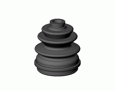

есть проверенный вариант пыльника для наружного ШРУС для SENS (статистика: более 300 пыльников уже продано, никаких нареканий)
КатНомер D8162 производитель Autofren (Испания)
Сторона установки - со стороны колеса
Внутренний диаметр 1(мм) 19 мм
Внутренний диаметр 2 (мм) 79 мм
Высота [мм] 105 мм
в комплекте смазка и хомуты
могу достать для желающих по 45 гр за штуку

DL_PV, ну тот же что и я нашел по спидану, на пост выше я размеры спидана давал, а номер 23065
leganzal, так что выбирай

Отвечаю сам:
По каталогу Seinsa Autofren:
кат.номер D8285T, внутренний 1 - 23мм, внутренний 2 - 83мм, высота - 145мм, материал - термопласт.
По каталогу Spidan:
кат.номер - Spidan - 21842; EKG - 921842; Lobro - 303893,внутренний 1 - 23мм, внутренний 2 - 83мм, высота - 145мм, материал - термопласт. .
По каталогу Ruville:
кат.номер - 755501, внутренний 1 - 23мм, внутренний 2 - 83мм, высота - 145мм, материал - термопласт.
Оригинал DAEWOO - кат.номер - 96243578.
По замерам оригинального пыльника - вн.1 -23мм, вн.2 - 83мм, высота - 130мм.
Возьму либо Autofren либо Spidan.
Змінено користувачем Alex_v

Купил Autofren, кат.номер D8285T, в комплекте хомуты и смазка. Сегодня инсталлируем и будем посмотреть, как ходить будет.
Поділитися повідомленням
Посилання на повідомлення
Поділитися на інших сайтах
При инсталляции обнаружилось, что все-таки не совсем хорошо подходит изделие фирмы Аутофрен. И в длину чуть больше и по внутреннему диаметру 83 не внатяг садится, а свободненько. Хомутом затянули его, теперь будем посмотреть.

обращаю внимание, что в предыдущих постах речь шла о Ланосе.
На сенс пыльник от autofren садится как надо
подтверждаю! на сенс пыльники autofren и spidan указаные выше стают идеально

Но так и я брал не указанные в Ваших постах каталожные номера, а подобрал по каталогу Аутофрен на Ланос 1,5. Кат.номер D8285T. Так что сенс здесь ни при чем.
