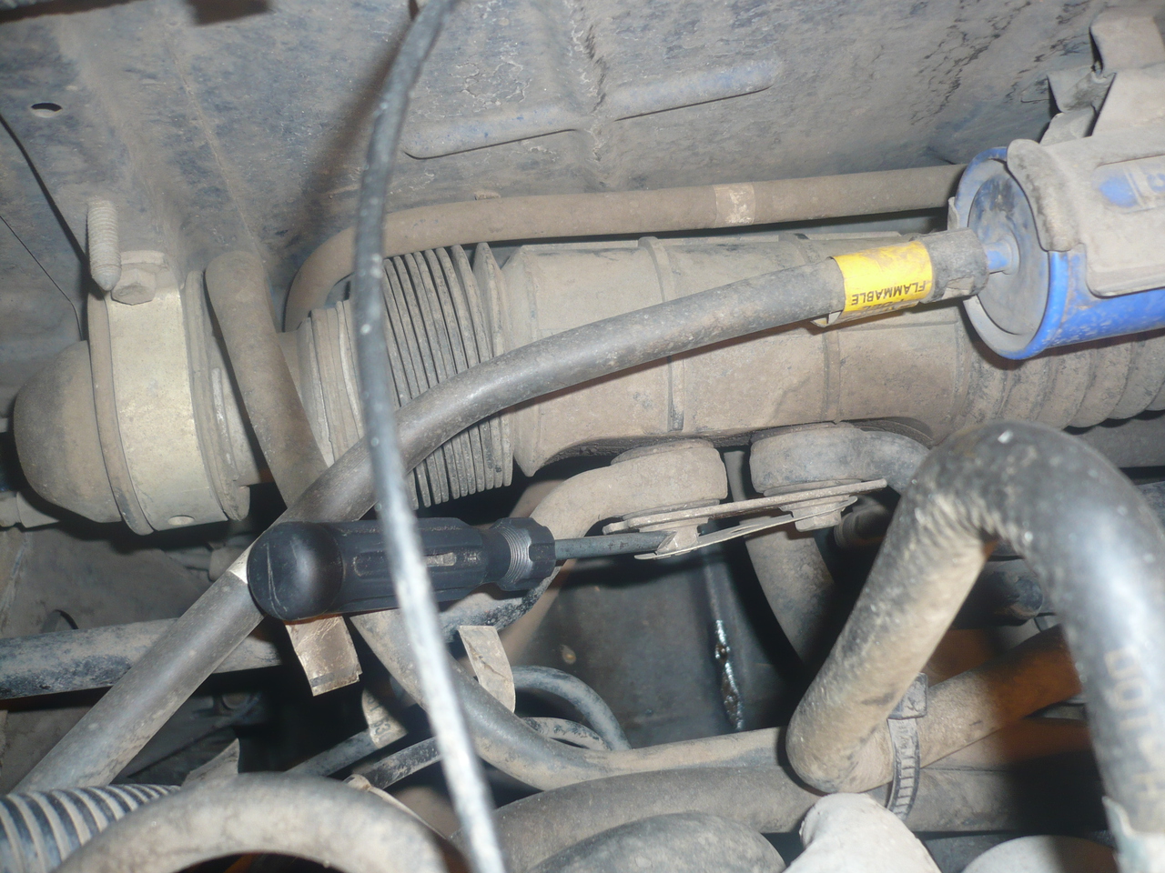

Стучать начало уже ужасно, на любой брущатке и на мелких кочках. Методом тыка обнаружил что такойже стук если дергать за тяги которые прикручены к биноклю. там есть люфт и стук соответственно. Можно определить точно что в чем проблема?
Вот за эти тяги:
Поділитися повідомленням
Посилання на повідомлення
Поділитися на інших сайтах
правильно
там вся собака зарыта
как лечить я описывал выше
Вылечил заменой бинокля + запхнул много литола через место где ходит ползун ,откручивал при этом только рулевые тяги там где торчит отвертка на фото выше и снимал пыльник бинокль подбирал сняв свой так как их несколько видов.
