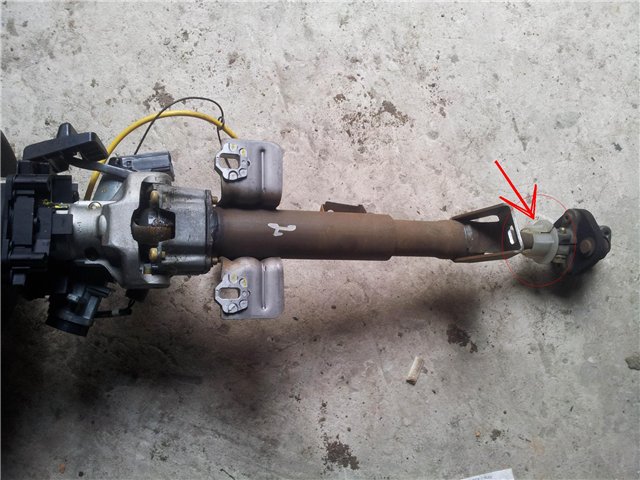

Подскажите почему эта пластмасса постоянно выскакивает.
Поділитися повідомленням
Посилання на повідомлення
Поділитися на інших сайтах
дык все правильно! это втулка - монтажно-центровочная
и нужна только на момент установки колонки, после затяжки всех резьбовых соединений ее немобходимо сдвинуть вниз и оставть в свободном состоянии
