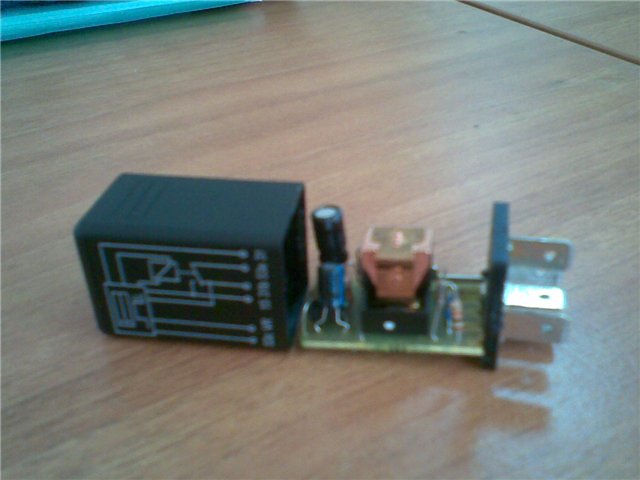

По поводу реле, вот сфоткал 300-е реле, которое стоит у меня, хоть по каталогу оно идет без паузы но пауза там присутствует, максимальная пауза 26 секунд.
удивлен...даже так бывает оказывается
Ага, вообщем если свести все к общему знаменателю то можно использовать для плавной регулировки работы стеклоочестителей следующие реле,
96250544, с Лачетти, максимальное время задержки около 16-17 секунд,
96312300 с Матиза, тут время около 26 секунд,
94788146 с Нексии, по времени задержки поусть wow отпишется, я еще такое себе не ставил.
померяю напишу...но мало наверное как на *544

да и доработать нексиевское реле что бы паузы были другие - очень легко на нексияводовских форумах есть инструкции: паузы можно сместить как в меньшую так и в большую сторону, было бы желание
меняем электролит и получаем другие диапазоны

, Да не вопрос - можно перепаять конденсатор, можно и другим способом изменить паузу. Вопрос то звучал не в способе реализации, а в необходимости замены.
