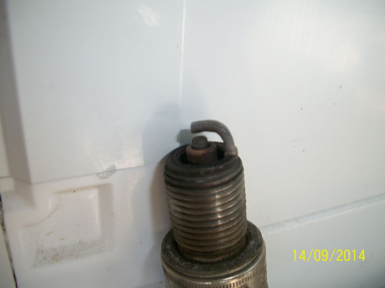

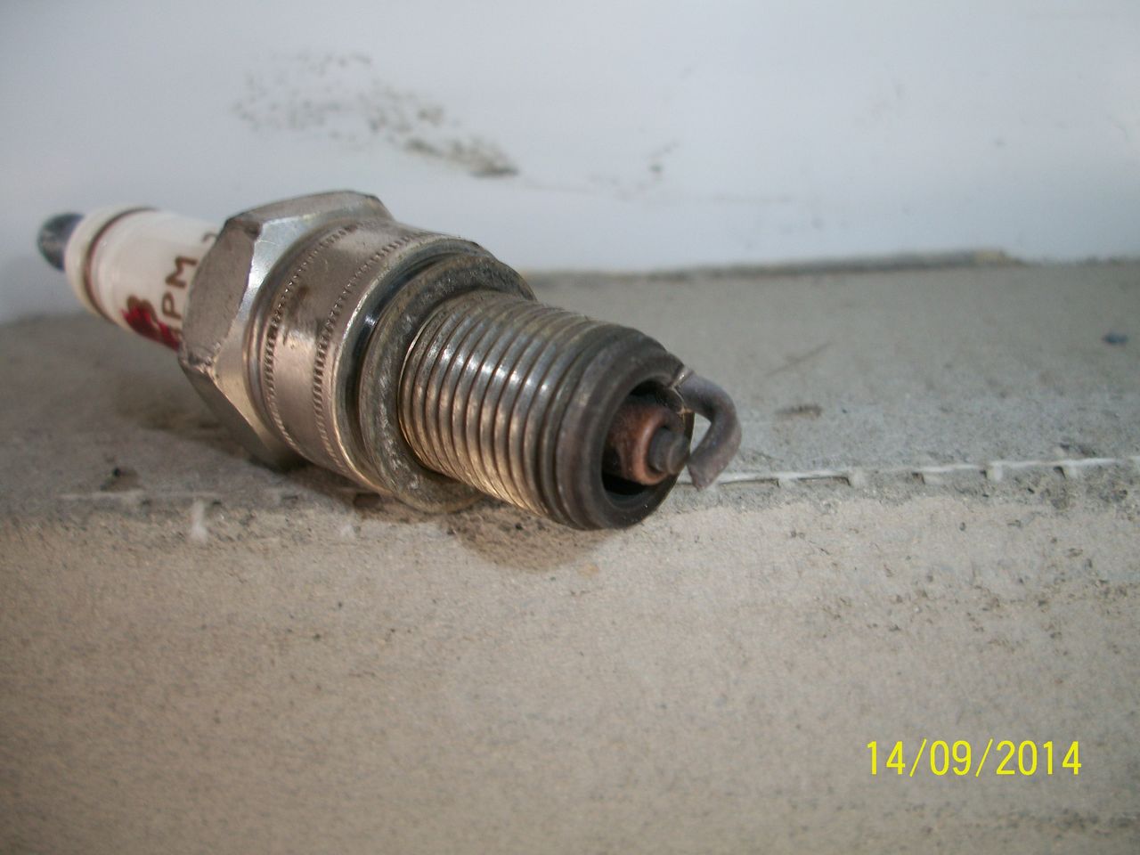

А почему такие небольшие показатели Gxx-60, GOB-75, мне кажется маловато, смесь обедненная. Если ездите на бензине выложите фотки свечей.
У меня выставлено Gxx-72, GOB-88.
Я катаюсь в основном на газу. Мне эти параметры выставлял человек который чего-то правил в мозгах я в этом не силен.
Показатели Gob и GoXX зависят от давления в системе (РДТ),т.к. есь допуск на ХХ 2,4 - 2,6,а значит и GoXX будет разным (с газоанализатором),
для режима нагрузки 2,8- 3,2, а значит и Gob разный.
Если стоит ДК ,то диапазон коррекции позволяет компенсировать этот разбег.

Поставьте заводские показатели Gob 70 и GoXX 90 и покатайтесь если не понравилось (ничего не поменялось с расходом) то можете показатели вернуть обратно.
Поділитися повідомленням
Посилання на повідомлення
Поділитися на інших сайтах
Спасибо так попробую сделать и понаблюдаю.
Свечи у меня в таком состоянии при езде на газу и этих пораметрах.
[url=http://postimg.org/image/6qlwwsten/full/]100_6302.jpg
[url=http://postimg.org/image/pj6vgrktd/full/]100_6301.jpg
