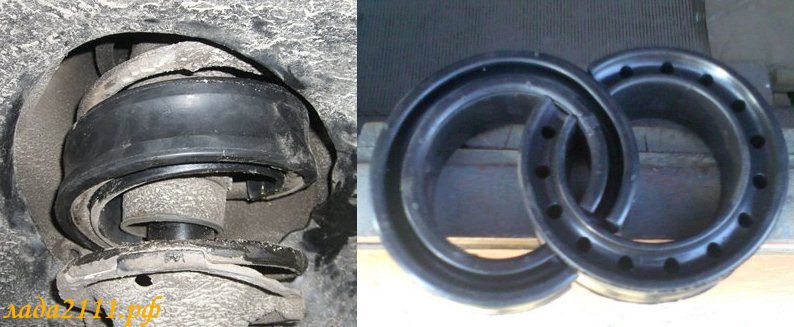

@maho, у меня прицепного и прицепа - нет. с полностью груженным салоном, и багажником, по прямой никакого дискомфорта, а вот когда наплыв на трассе, или " выход с колеи" на приличной скорости( около 100 км/час) сработает на отбой жестче чем обычно.  при размеренной езде, все будет норм.
я бы так не настаивал, если бы не цена вопроса -23 грн, -это можно и продегустировать. + очень "сложный" монтаж: машину поддонкратил,  колесо снял(если без ямы), всунул вставку в пружину,машину  опустил. 3 минуты, и все)
откат в сток в обратном порядке, без никаких масло потерь))
тыць

Какие лучше взять толстые/тонкие?
В какую часть пружины лучше вставить верх/низ/центр?
Если взять на передок,на одну пружину брать 1/2 вставки?
Поділитися повідомленням
Посилання на повідомлення
Поділитися на інших сайтах
 толстые, такие как по ссылке
центр- считаю оптимально, себе так и "запилил"
Если взять на передок,- думаю нет резона, сильно клиренс не поднимешь, а вот в рулежке можешь потерять, опасно. лучше проставки,металические
