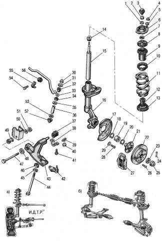

Причиной стука был пыльник _________________4ed0c2341ef87.jpg. Не подходят они на ланос. гайка амортизатора (на 60 мм) не помещается внутри пыльника и цепляет там, поэтому пыльник "зажевало" между родным пыльником и гайкой.

Причиной стука был пыльник. Не подходят они на ланос. гайка амортизатора (на 60 мм) не помещается внутри пыльника и цепляет там, поэтому пыльник "зажевало" между родным пыльником и гайкой.
Извините, я человек начинающий и у меня тоже такая проблема. Хотя машина и новая. Не могли бы вы показать на схеме, где именно стоит этот пыльник? Еще у Вас на фото черный, действительно похож на пыльник, а вот желтый, это больше на подставку какую-то? И что значит не подходят они на ланос? Эти, что на фото подошли, или вообще ничего не подходит?
Вот изображение

Это дополнительный комплект (пыльник и буфер). Жёлтый буфер ставится взамен позиции 12. Пыльник ставится на корпус амортизатора внизу и у меня он зажёвывается между гайкой номер 14 и пыльником заводским номер 9. по идее внутри пыльника гайка 14 должна проходить свободно когда сверху нажимает пыльник 9. но он застряёт на гайке и входит в 9.
На столько я понимаю, замена пыльника помогла и только пыльника.
