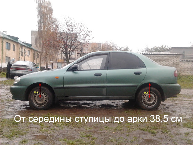

Зачем ты ставил проставки если стоят усиленные пружины. Я думаю, что смысл в проставках есть если пружины обычные стоят. Лично я чтобы не покупать усиленные пружины поставил проставки. Расстояние от середины ступицы до крыла у меня получилось 37,5см.

У меня родные пружины просели и я цеплял каждый бугор защитой. За новые пружины у нас просят 1500-2000руб., а за проставки 500р. После установки проставок машина перестала клевать носом, стала жестче, выше (теперь на бордюры некоторые могу заезжать да и забыл когда защитой что-то цеплял.) Я думаю, что правильнее при наличии возможности поставить 7-ми витковые пружины. Друзья рассказывали что после установок проставок лопали пружины правда это было на ВАЗах.

Сегодня померял у себя расстояние от середины ступицы до арки 40 см. думаю пока снять проставки, а новые 7 витковые пружины оставить.
