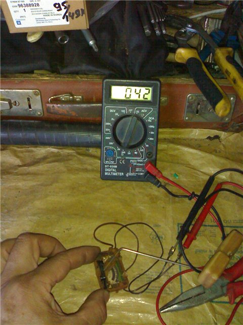

Ребят нарисовалась такая проблема....подскажите как проверить сопротивление платы ДУТ?
/emoticons/default_bc.gif">
Там где дорожки, след от поплавка, уже протерлись...
Тестер в руки и проверять или есть где написано на ней?))
Просто не охота купить да не то, а покупать со знанием дела :huh:

Тестером замерить в обоих положениях поплавка.

По поводу поведения стрелки в зависимости от движения, думаю, тут не важно - на газу ты едеш или нет - просто движение качает бенз в баке туда сюда - ползунок перемещается с вытертых контактов к более "живым". Я тоже практически не езжу на бензе - его количество примерно одинаково в баке, да и машинке 7 лет. На днях задолбало, что стрелка уровня топлива живет своей жизнью, снял бензонасос, поменял в нем сеточку, затем снял платку - дорожки оказались истертыми нафик в районе где чаще всего висит поплаво. Снял я ползунок, пропаял оба контакта, что бы скользили на миллиметр - полтора дальше от стертой дорожки, собрал все это и поставил обратно - датчик работает, стрелка не "плавает".

1. Надо вытянуть насос и установить поплавок в нулевую точку путем подгибания спицы, т.е. чтобы когда поплавок лежит на дне - ползунок на плате был бы в самой нижней точке...
2. Далее проверить верхнюю точку, т.е. чтобы при полном баке поплавок был в самом верху...
3. Поставить БН в пустой бак и переставить стрелку в приборке на нулевую отметку. Только не крутить, а включить зажигание, дождаться пока стрелка опустится в самый низ и потом снять ее с оси и поставить в нулевое значение.
4. Потом залить полный бак и смотреть - поднимется ли стрелка на максимум. Если поднимется - значит повезло. Если дойдет до 3/4 бака и остановится - значит или спица согнута не совсем корректно или все же платка не подходит по пораметрам.
5. Если стрелка при полном баке поднялась на максимум - значит радуемся
/emoticons/smile@2x.png 2x" width="20" height="24" data-src="https://lanos.com.ua/forum/uploads/emoticons/default_ab.gif">
Если только на 3/4 - ну можно и так ездить, главное что минимум показывать будет.
6. Попутно почистить платку и ползунок затирачкой (резинкой) дабы счистить грязь и окислы. Бывает что и из за этого может появляться добавочное сопротивление и глючить.

Значит так. У меня не работал Датчик Остатка Топлива (маленький боченок) - перепаяли со старого бензонасоса. Теперь лампочка засвечивается. Это хорошо.
Дела со стрелкой: раньше стрелка просто не опускалась ниже последней белой метки, если снимал фишку с БН - стрелка моментально падала. Значит дело в этой плате.
Пробовал ставить плату и поплавок со старого бензонасоса, комбинировать плату и поплавок с разных БН - всёравно врет. На обоих платах сопроивление 38-280 ом. Поплавок в обоих случая черный (если это имеет какое-то значение)...
Подскажите, какое должно быть сопротивление на плате? Автомобиль - Daewoo Sens 2006 г.в.
Это нормальное значение.
Поплавок тут не причем. Надо гнуть спицу так, чтобы когда поплавок ложится на дно - бегунок был бы в конце дорожки, т.е. сопротивление максимальное...

Я вытягивал бензонасос с бака (при этом фишка была подключена а реле было снято), и переводил бегунок вручную на положение "минимум" и стрелка всёравно не падала до упора...
А когда переводил бегунок на "максимум", то стрелка поднималась до последней отметки...
В результате, последовательно впаяли резистор на 500ом, и вручную опустили стрелку (я знал, сколько у меня примерно оставалось топлива). Сегодня загорелась лампочка, а значит в баке было 5-6л, я заправил еще 20, а стрелка поднялась только чуть-чуть выше красной отметки.
Вот в минимальном положении надо было просто снять стрелку с оси, повернуть в нужное положение и одеть на ось
