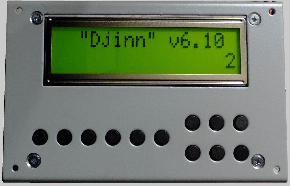

Я тоже раньше думал, что можно помыть форсунки бюджетными приспособами. И городил шнурок к COM-порту ноута + программа, и мыл прямо на двиге, но в итоге понял, что все это очень неэффективно и ненаглядно. В итоге купил модуль на микроконтроллере, который имеет такие характеристики:
  • 6 каналов управления форсунками
  • сопротивление форсунок 1 - 16 Ом
  • канал стробоскопа и подсветки с управляемой яркостью
  • 8 каналов расширения для управления внешними устройствами (светодиоды, реле, эл.клапана и т.п.)
  • Биппер для звукового сопровождения нажатий кнопок, окончания режимов и аварийных ситуаций
  • Проверка на "кз" при запущенных режимах "Расход"(кроме СТАТ), "Чистка"
  • Расход чистящей жидкости 40-80 ml на 4-е форсунки за 30 минут, при давлении 0.3 bar
  • Одновременное открытие форсунок в режиме "Расход"
  • Автоматическое запоминание последнего режима работы и выбранных параметров
  • Напряжение питающей сети 160 - 250 V
  • Обновления версии программы модуля пользователем через USB порт
  • Передача данных режимов через USB порт в компьютер (длина кабеля до 10м)
Для самостоятельного изготовления стенда из модуля понадобится:
б\у рампа с разборки, на 4 или 6 форсунок
регулятор давления воздуха с манометром
блок питания от компьютера (ATX 300 - 450W )
герметичный бачок, можно использовать корпус огнетушителя ВП-1 на 1,3 л.
немного слесарных работ
изготовить соединительные провода с клеммами на форсунки
вот так все выглядит
В чем же преимущество такого прибора?
  • он не убивает форсунки импульсами, тк предусмотрено все, чтобы не происходило расклепывание седла клапана
  • есть возможность диагностики РХХ
  • под каждую форсунку подбирается своя частота и чистка идет за счет кавитации (микро-взрывы в жидкости)
  • есть программное обеспечение, позволяющее наглядно видеть процессы, происходящие при тестах и чистке
И еще - с помощью этого прибора есть возможность подбирать новые форсунки так, чтобы их параметры были идентичны
Вот пример такого подбора (на видео показаны графики уже подобранных форсунок)
Вот пример самодельного стенда
