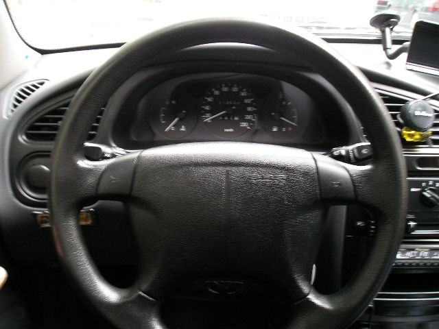

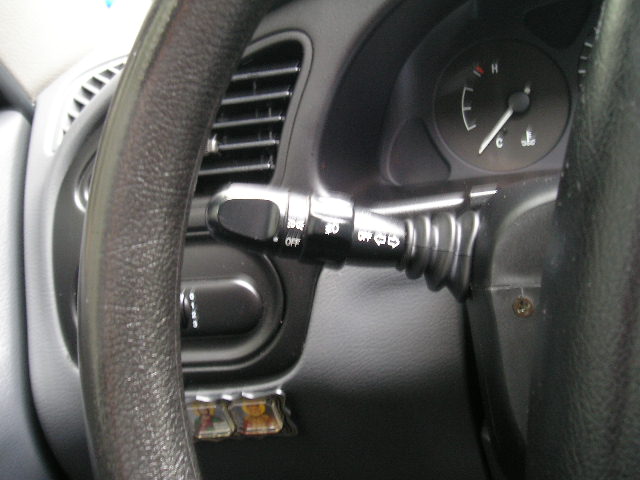

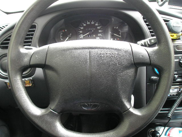

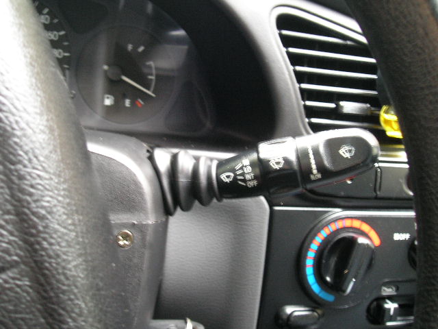

Друзья форумчане,
Наконец-то данная тема почти закрыта, поскольку руль от Нубиры с airbag полностью подходит на Ланос!!!
Сам проверил и вчера поставил!
Если кому-то интересно, могу выложить фотки с новым рулём
/emoticons/smile@2x.png 2x" width="20" height="24" data-src="https://lanos.com.ua/forum/uploads/emoticons/default_ab.gif">
Пришлось немного попотеть при установке, но руль полностью подошёл, ничего не трёт, не цепляет, сигнал работает.
Полностью готов к подключению airbag, вся проводка выведена под торпеду
/emoticons/smile@2x.png 2x" width="20" height="24" data-src="https://lanos.com.ua/forum/uploads/emoticons/default_ab.gif"> Но необходимо ещё прикупить датчики удара, что собираюсь сделать в ближайшее время.
Так же я поменял "поворотники" от Нубиры (с возможностью изменения скорости интервала "дворников" и с переключателем для противотуманок), которые так же полностью подошли! У них так же есть резиночка-гофра от поворотника до пластмассы рулевой колонки. Кто видел рулевую колонку Нубиры, тот поймёт о чём я говорю
Смотриццца просто супер!!!!
Теперь нужно заехать к электрикам, поставить реле скорости "дворников" и переподключить туманки на новый "поворотник". Если у кого-то есть идеи как это сделать самостоятельно, пишите плиз. Сейчас у меня противотуманки подключены к "габаритам", заводского развода проводки под туманки на "базе" не делают :(

Гість Said
По просьбам жлающих вот фотка руля от НУБИРы:
и ещё одна:
а вот "поворотники" от Нубиры:
