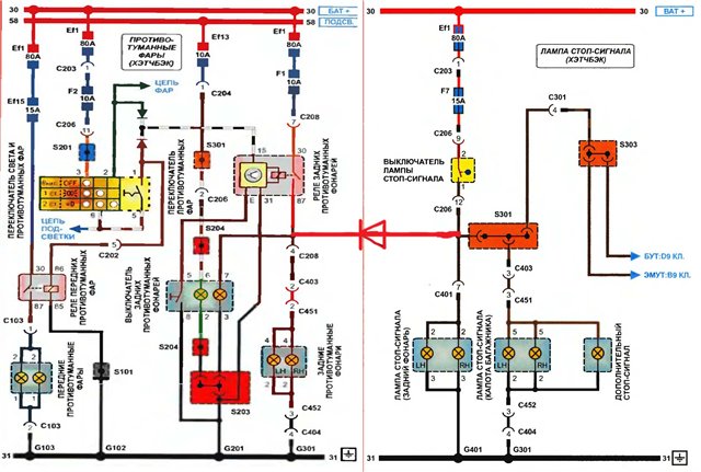

Может я не совсем въехал в тему, но запараллелить ЗПТФ со стопами можно так:
Классная идея!Все решает один диод.Какой посоветуете поставить?
https://lanos.com.ua/topic/33945-dop-stop-v-tumanki-po-umnomu/#findComment-748289
Не совсем верно,не очень подход, обратно потому что при нажаатии тормоза будут сильно слепить и ЗПТФ.
но по поводу диода, то лучше ШОТКИ на ток 5-10А, можно трехвыводный с блока питания КОМПА, и запаралелить два, пропускаемый ток увличится.
