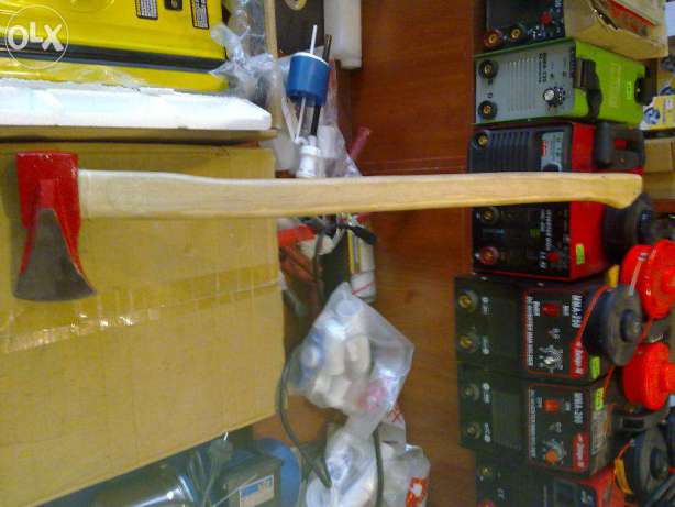

а такой стоит покупать ?
111906263_4_644x461_topor-kolun-dom-i-sa
184580933_3_644x461_litoy-kolun-dlya-dro
Змінено користувачем Kandidat
верний вариант первый раз вижу. Похоже на утяжеленный топор. Весу и толщины разрубить не хватит, будет застрявать.
Нижний обычный китай, кажется. Но могу и ошибатся. Вид сверху бы и вес узнать.
А вообще чурки дуба без сучков, до 30 см рубятся и обычным 1.5 кг топором вполне просто. Вот если толще, с сучками или фруктовые тогда отличие колуна проявляется полностью.
