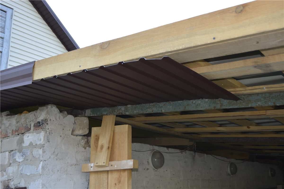

конструкция ветровой доски (торцевой)  закончена?
планка примыкания вверху между стеной и черепицией будет?
по торцевой то наверное да...мне так делали на доме, я по аналогу сделал и на гараже (позже прикручу подшиву и ветровую)....а что, что-то не так ?
между стеной и черепицей я еще не придумал как.....что посоветуете, и какой герметик там будет лучше ?
эта доска, если ее ничем не закрыть, быстро потеряет эстетический вид. простая металлическая торцевая планка справится с этой задачей лучше, эта доска там вообще не нужна. там обычно ставят брусок под черепицу, торцевую планку металлическую крепят на черепицу и сбоку на брусок. верхняя часть планки обычно шириной 100мм, а нижнюю часть делают по ширине торца + 2-3см.
между стеной и черепицей устанавливается планка примыкания, обычно 150мм на черепицу и 100мм на стену. если стена ничем не обшивается, то на планке еще делается выступ 2см, который утапливается в штробу на стене и силиконится. предварительно болгаркой в стене делается пропил под этот выступ.

не ну торцевые будут...просто ещё не заказал...с понедельника уже закажу и доделаю....на некоторых фотках видно как на доме сделано....так-же и на гараже будет

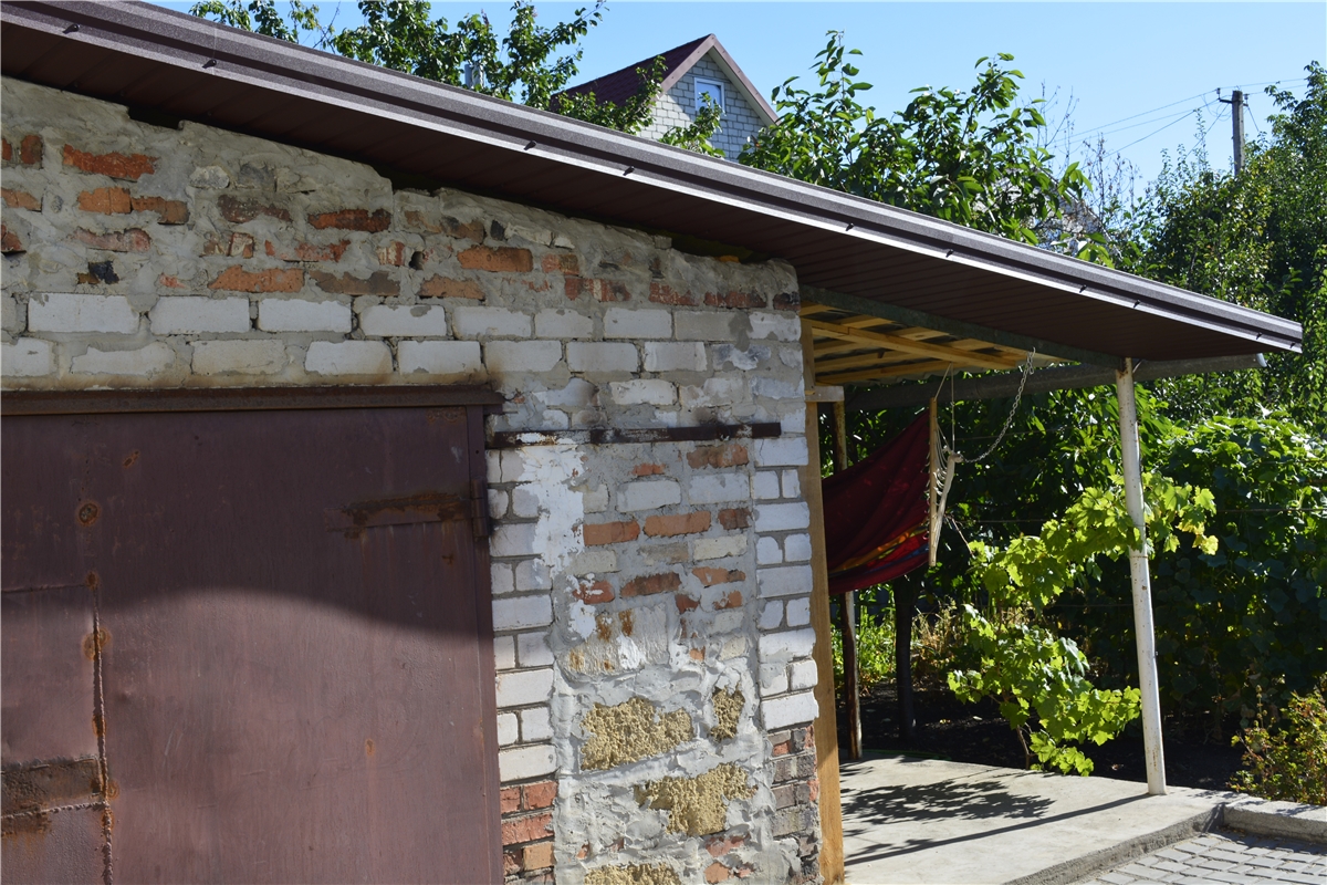

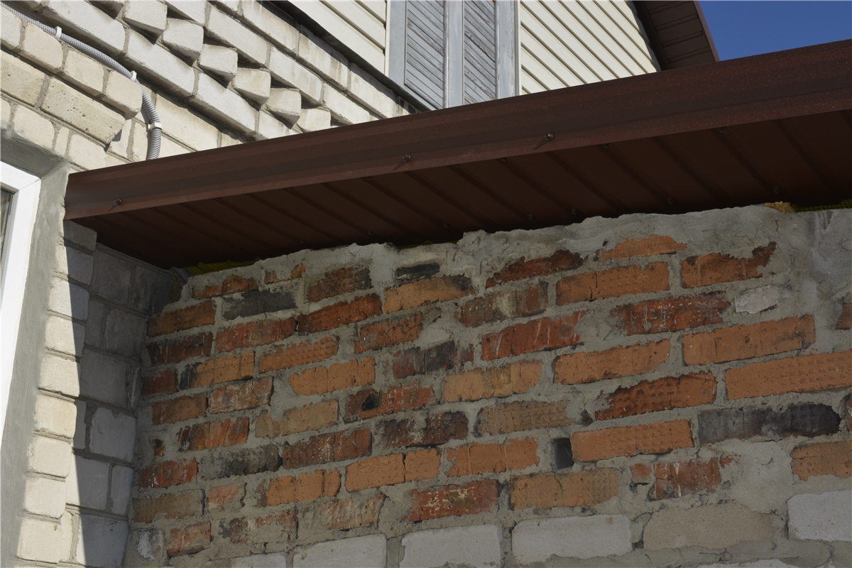

вчера подшиву прикрутил
теперь в этом году осталось заштукатурить щели ))
4,6 тис.   3
толково получилось!
спасибо
подшиву запустил как-бы "внутрь" стены, иначе-бы не подогнал-бы ровно металл под стену (стена кривая)....а так замажу, а потом поштукатурю гараж и будет ровненько )))))
единственное что мне не нравиться, так это я хотел-бы сделать вылет крыши больше.....но окно не дало больше сделать над воротами  :shecry:
