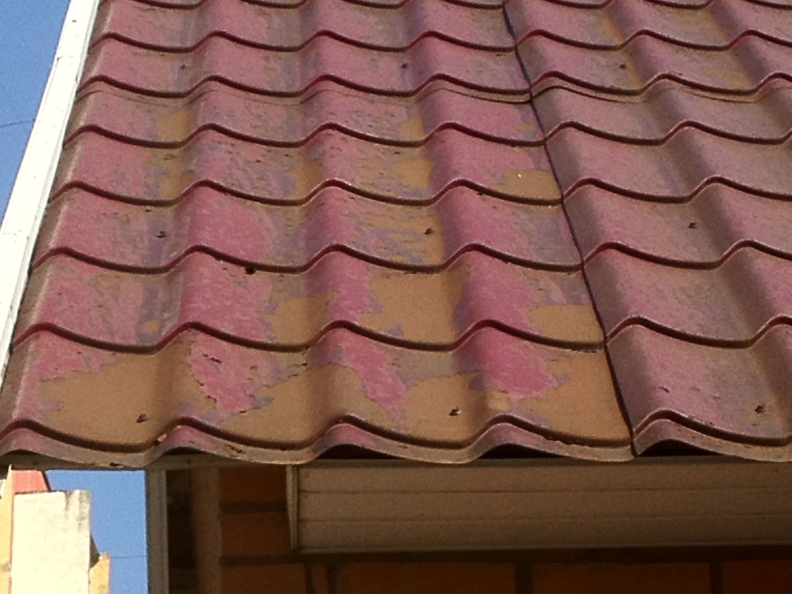

Такие вещи встречал в своей практике неоднократно, как правило, это результат скупости покупателя от недобросовестных производителей и хитрожопых "продаванов" однодневок, а также криворуких мастеров. Что хозяин заказал, то ему и привезли. Скупой всегда платит дважды.
Покупайте МЧ от крупных заводов, например, Рууки, Сталекс, Ю-Ком, Евромодуль и т.п. - они дорожат своей репутацией, представители которых есть в большинстве областных центрах. Не берите металл тоньше 0,45 и с содержанием цинка менее 200г. на м.кв. и такой фигни не будет.
Судить по таким случаям о всей МЧ - неправильно.
Вы видели как тщательно упакована стопка листов МЧ у Рууки? Как там относятся к погрузке на заводе?
Тот же Ю-Ком к каждому гарантийному листу выдает под роспись инструкцию о хранении и перевозке, каждый толковый продавец по запросу дает клиенту распечатанную инструкцию по монтажу, чтобы он мог контролировать монтаж и  давать подзатыльники нерадивым мастерам.
Каждый нормальный покупатель присутствует при получении товара, принимает его и внимательно осматривает на наличие повреждения верхнего покрытия, а не доверяет это прорабу, который зачастую и посоветовал за откат, именно этого продавца.

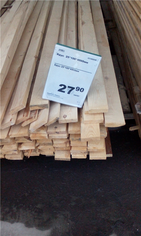

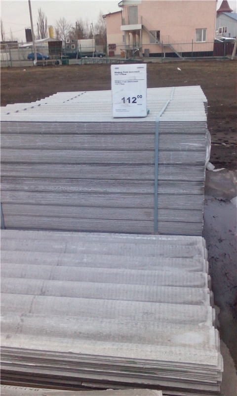

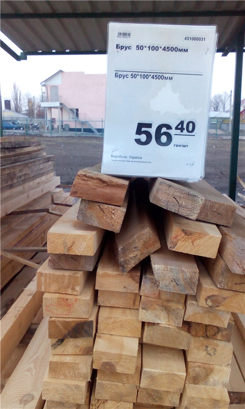

вот немного фоток с магазина 33м2
брус 100 на 100 и 4,5м у нас вроде стоит 100 грн шт
