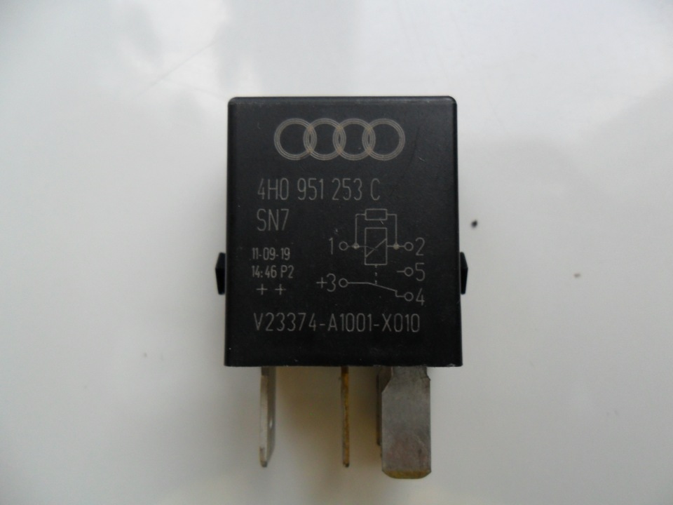

Привет всем одноклубникам и гостям! Нужна помощь! Как говорят "не мала баба клопоту" - купила реле ПТФ. А реле то не простое, а с Ауди. Но такое как в мануалках нарисовано. На 5 контактов. Маленькое. С цифрами(маркировка на контактах) 1, 2, 3, 4, 5. Но вот проблема-на всех схемах, что я нашел (и что предложили на рынке) реле большое с цифрами 79-82 (83). Вопрос:подскажите, как правильно подсоединить проводку (тоже купил с разборки) к этому (Ауди) реле? Или проще купить другое (большое)? При том, что я хочу подсоединить к кнопке задних ПТФ. ОЧЕНЬ ПРОШУ ПОДСКАЖИТЕ, КАК МОЖНО СКОРЕЕ! Заранее всем благодарен!

Смысл не в циферках,а в принципе работы реле и расчетной силе тока.
Принцип такой-к реле подводятся силовые провода-с АКБ (образно) и на фонари,и цепь управления-с кнопки.
Просто нужно разобраться где силовые контакты реле (в отечественных обычно латунные или медные) а где цепи управления (обычно железные контакты).Провести эксперимент с реле,проверить как оно клацает,где какие выводы.
Вообщем зная принципы и то что ты хочешь получить-все решаемо.

2. Если на реле есть схема - сфоткайте и выложите. Или хотя бы номер реле. Подскажем где какой контакт.
Пишу что вижу. Сверху-646. На боку где схема- 4H0 951 253C SN7, V23374-A1001-XO1O

Такое:
Ну в общем так, соответствие контактов к стандартному реле:
1-85
2-86
3-30
4-88
5-87
