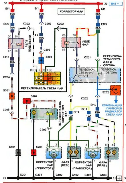

Под рулём находится два розьема:1- на 3 походу свет. Так как я её розсоединил пропали габариты, перемычкой попробовал,клацвет реле.
2-на 7 попробовал там только повороты загорелись.
Все что надятся в салоне и те что под капотом
Стесняюсь спросить - кто говорил клацать на 2-7??? и на 3 - это разъем поворотников.
Это не тот разъем...
Там один разъем за повороты отвечает, второй - за свет.

Может пропала масса. Только где её смотреть?
проверил тот и тот.
проверил тот и тот.
Там один разъём на три фишки. Я его перемычкой попробовал изменений нет.
Ну какая блин масса - если моргание дальним у Вас работает... а массы у дальнего и ближнего - общая...
Тестер у Вас есть или хотя бы контролька?
нет. Я с електрикой не очень.
Контакты 30 и 87
  перемкнули?
Тут ребята  рассказали все возможные неисправности, В данном случае тут их три 1-реле 2- подрулевой переключатель 3 обрыв (отсутствие контакта) от предохранителя Rf19 до 6 контакта подрулевого переключателя, видно на схеме предоставленной mich_ua и в 49 посте подробно описал как вычислить проблемный участок. Если не понятно то тогда воспользоваться советом Sharik- к электрику.

Нет массы на фарах. Ищите где окислился провод на массе.
Поищу. Масса у обеих фар общая? Если не общая, то маловероятно, т.к. пропали обе одновременно.
Ничего найти не смог.. Масса на каждом крыле в порядке, при "включенном" свете слышно как отрабатывают корректора фар, это значит что все цепи до фар в порядке. Света по прежнему нет..

Поехал к электричку он проверил контролькой, отломался проводок под блоком предохранителей, под капотом. Всем спасибо.
В выходные весь свет нашелся!
Ксенон был запитан отдельной цепью (через предохранитель) с плюсовой клеммы АКБ. Отломился провод у самой клеммы, при этом внешне держался на изоляции и заметно не было.

Вставлю и я свои 5 копеек. Вобщем пропало все: габариты, приборка, свет ближний и дальний, даже не моргает дальним. Немного постоит, габариты включаются, при включении света - тухнут. Реле клацает, даже заменял на другое (благо из там 4 одинаковых). А вчера вообще была ерунда. Пропал свет, не жужжит насос. Постояв где то час, все заработало. Грешу на сырость. Т.к. в Харькове воды по колени. Ах да забыл. Ланос 99 года
Змінено користувачем golovash_87
Еще заметил то, что при "включенном" свете, реле фар греется. И еще если включить задние туманки, то индикатор на панели загорается. Т.е. предполагаю, что после реле все пропадает.
Ситуация немного изменилась. Габариьы работают. Как только включаешь свет, сразу все гаснет. Так же если поморгаеш дальним на включенных габаритах, тоже все гаснет. Разобрал блок предохранителей, который под капотом, почистил его от окислений, и габариты заработали. А свет нихрена.
Проблема выявлена, но пока что не устранена. Оказывается, провод который идет от главного предохнарителя на предохранитель ef17 подгорел и там плохой контакт
Проблема решена, но временно. Был у электрика. Диагнос: отгорела клема силового провода от шины, которая запитывает левую часть предохранителей. Ремонт без снятия блока не возможен, так что только замена. Сделал временную перемычку, так что в скором времени предстоит замена всего блока.
