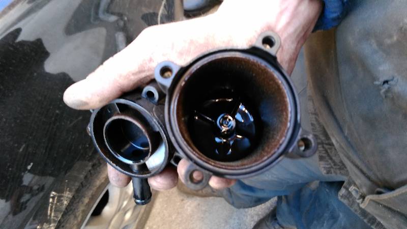

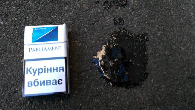

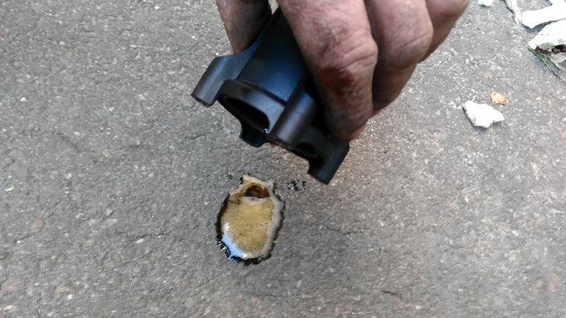

Пробег 9 000 км. Масса, похожая на солидол по консистенции.
Чей газ?
У меня такое

12,4 тис.   58
Чей газ?
Авантаж, в большей части. И немного Маршал.
Лёха, а что это за коричневый налёт у тебя?
Змінено користувачем Александр29
Авантаж и у меня + Талисман...
Хммм...
