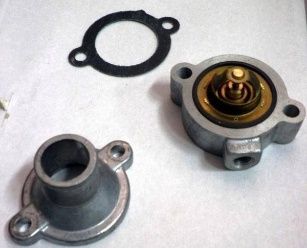

не понравился,был куплен корпус термостата от Ланос 1.4,состоящй из проставки и 2 патрубков,соединяющихся между собой болтами.Такой термостат наиболее удачно становился в сист.охлаждения Ланос.
Приобретен термоелемент Вернет на 92 градуса без перепускного отверстия в комплекте с прокладками:

Тонкий шланг от термостата подключается к штуцеру подогрева дросселя.Под дросселем 2 шланга-один идет к расшир.бачку,второй(ближний к впуск.коллектору)подключен к тройнику за помпой.Этот ближний к коллектору шланг снял и заглушил.А на его место подключил шланг идущий от термостата.Т.е. подогрев дросселя функционирует и застойная зона перед термодатчиком исключена!
Сам термодатчик находится между проставкой(телом),где проточено гнездо для него и патрубком,ближним к радиатору.
"Одолжил" в Интернете фото комплекта.
Но!Не все продавцы хотят дерибанить,ведь нужно:
-2 патрубка(лейки)!
-проставка(корпус,тело и т.д)
-прокладка
Термодатчик с комплекта не нужен.
Благо ,нашелся человек,который смог укомплектовать мою конструкцию.

Гнездо проточено на заводе,я ничего не переделывал!Только токарь нарезал другую резьбу для штуцера отвода подогрева дросселя.Штуцер подобрал на рынке.
Термодатчик устанавливается в проставку только со стороны радиатора-там его гнездо!С противоположной стороны проставки проточена полость с которой происходит циркуляция на дроссель!
