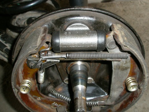

@yadrov, по ссылке фото не видать. или нужно регистрироваться. просьба или дать корректную ссылку, или само фото.

я ссылку на фото скопировал оттуда, там фотка увеличивается

У тебя гайка "не той стороной" стоит :) Похоже левый и правый механизмы кто-то перепутал.

нормально там усьо...

Ну блин, ладно :)  Может я и не прав, давно дело было когда разбирал. В любом случае не одевая барабан можно проконтролировать работоспособность слегка понажимав на тормоз. Если будет "крутится", значит порядок!
Похоже _Sandra_ прав. На левой стороне зубцы должны быть направленны вниз. Это механизм подвода правого колеса!
На моём фото гайка с левой стороны.

Похоже _Sandra_ прав. На левой стороне зубцы должны быть направленны вниз. Это механизм подвода правого колеса! На моём фото гайка с левой стороны.

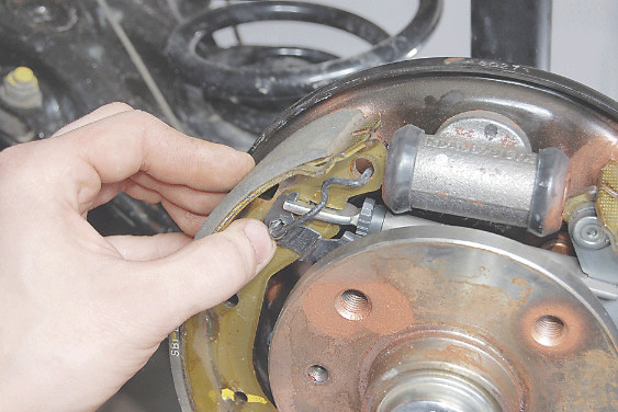

Исправлю свой предыдущий пост. Попытался разобраться как же всё-таки работает механизм автоподвода колодок. Еле разобрался. На моём фото гайка с левой правой стороны. Пусть никого не смущает надпись "LH". У китайцев не понятно где левая сторона, а где правая. На фото у yadrov всё нормально.
