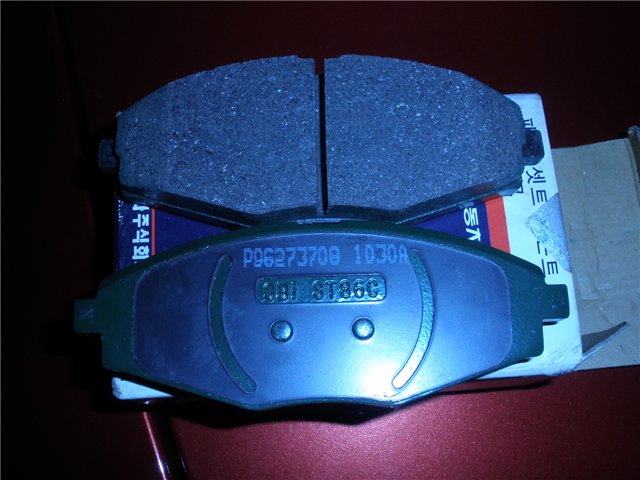

Друзья, подскажите пожалуйста, есть ли отличия в суппортах на польских и корейских Ланосах 1,5?
Просто есть колодки(фирменные) покупались на корейца, уже больше 10лет лежат в гараже. Слышал, что для поляка они не годятся.
Выглядят так:
Должны подойти. У меня такие родные на поляке стояли. Это HI-Q в GM-овской упаковке. Не самые лучшие в мире, но и не самые худшие. Для самоуспокоения замеряй, длина колодки с усиками 127 мм, высота 48 мм.

Инженегр, спасибо! Пойду мерять.
Странно. Обычно поляки идут с колодками ABS, у меня и у другана так(04-08годов соответственно).
