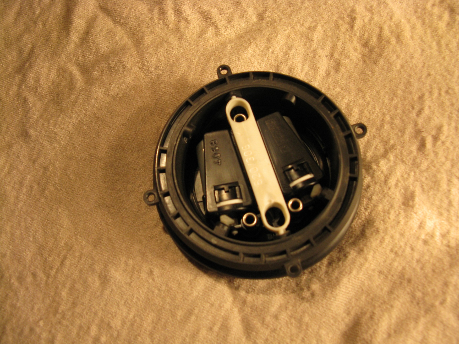

Здравствуйте.
Кто сможет объяснить, а лучше еще сделать эскиз (чертеж) этого механизма с привода зеркал 11a85fu-960.jpg.

- сам привод цз

Коллега, не морочьте себе голову. Ничего путного Вы самостоятельно в данном случае не сделаете. Механизм привода зеркал не так прост, как кажется. Он, к тому же, имеет специальные фрикционы для отбора мощности при заклинивании или примерзании зеркала, чтобы не сгорел двигатель. Если бы было так всё просто, то уже за полтора десятка лет выпуска Ланосов, умельцы придумали бы десяток электроприводов на его зеркала. А существует на сегодня только два стандартных варианта электропривода - либо родной корейский, либо тот, что на фото вверху. Самоделок никто не встречал.

О конструкции, в какой то из профильных тем я описывал два типа конструкций приводов зеркал (которые встречал), может найду ….
С рисунками у меня не сложилось, поэтому попробуем буквами: рассмотрим качание зеркала пока в одной плоскости – детские качели (досточка + посредине ось качания ), с одной стороны мы располагаем привод с другой стороны компенсационную пружину. Что нам нужно от привода – это мотор + редуктор, который превращает вращательное движение в поступательное . В приводе дверного замка это и реализовано – зубчатое колесо - зубчатая рейка, НО нам нужна редукция в точности наоборот (скажем на 10…100 оборотов вала двигателя смещение зубчатой рейки на зуб…) иначе ваши зеркала будут «пулей» перескакивать из одного крайнего положения в другое… и приводы дверных замков не защищены от клина в крайних положениях!
Т.Е. для реализации вашей идеи важно найти / придумать / изготовить компактный, защищенный от клина редуктор, а все остальное решаемо!
