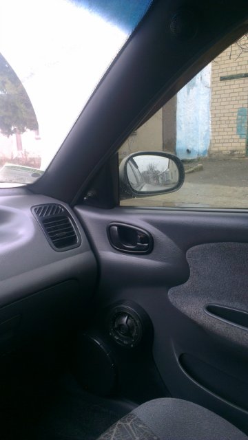

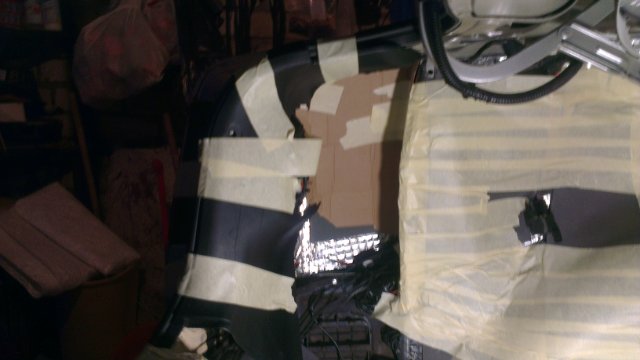

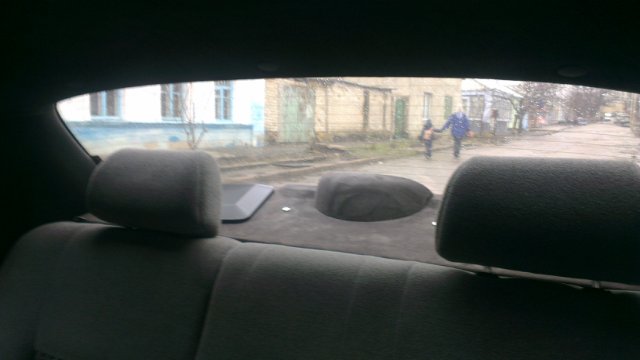

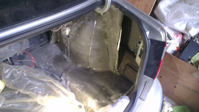

Решил сделать авто под себя. Все началось с обесшумливания и переделки задней полки, при снятии обшивки потолка потянулась ткань - решил перетянуть потолок и стойки, а также удалить задние ремни безопасности, установил голову Alpine 9855r, кинул проводку, вперед врезал Kicx Pro 6020, в заднюю полку Vibe QB69, 4-х канальный гибридный усь Adagio. Чуть покатался, понял что не хватает саба и опять разобрал машину. Чуть помыслил и принял решение сделать два стелса.

Головки установлены так потому что это так удобно или проводились какие-то расчеты? Очень смущают установленные друг напротив друга динамики.

Звук расчитывался, на фото есть замеры, качество звучания, ну не знаю как по мне ОЧЕНЬ Нравится!!! Головки установленны чуть на изгиб чтобы не задавливать друг друга!

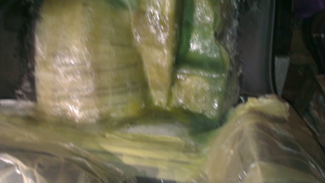

Это две 15" уместил в седан?

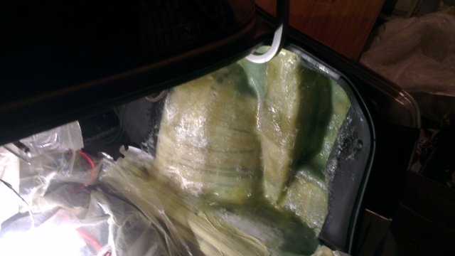

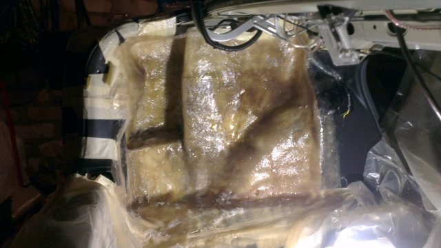

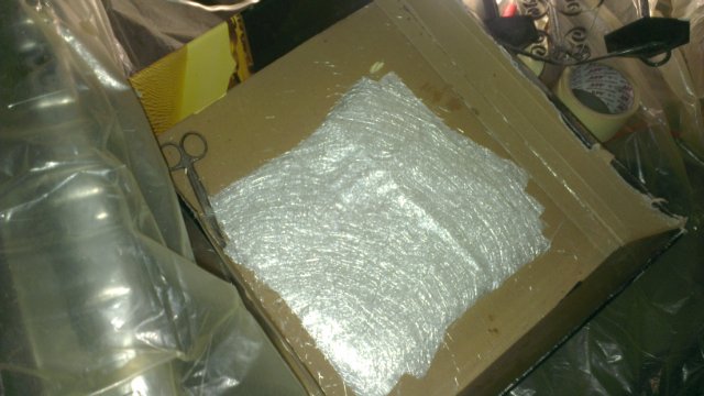

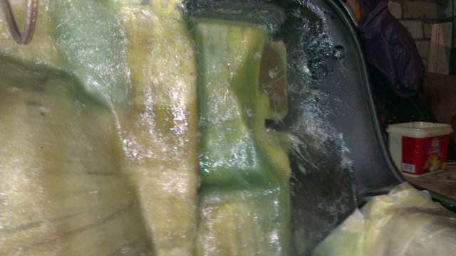

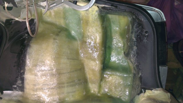

А сколько ушло смолы и стекломата?

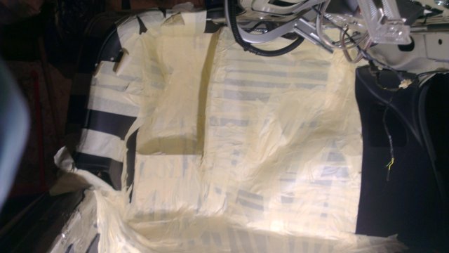

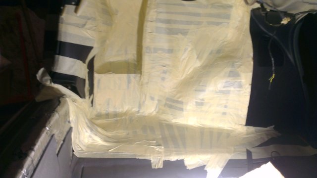

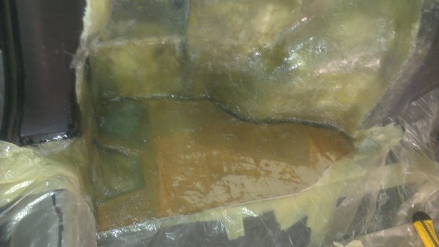

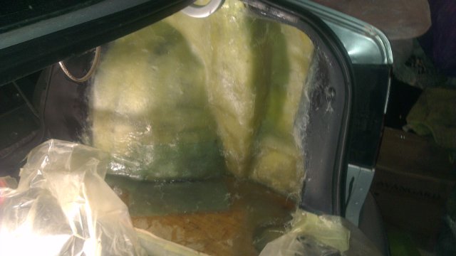

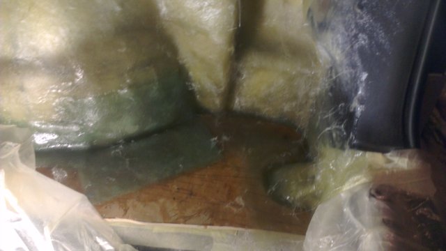

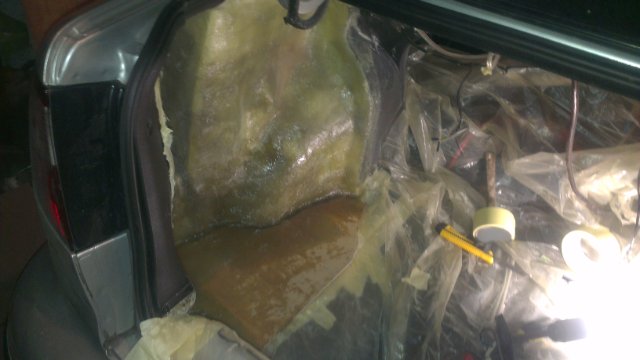

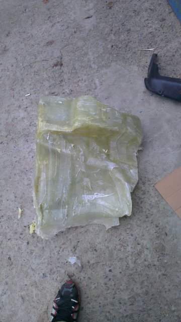

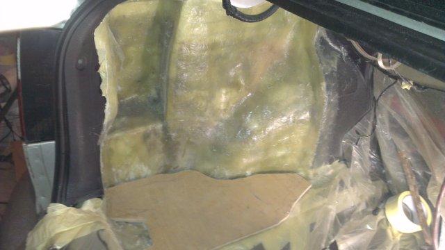

только вот тут интересно, как себя чувствует пластик? вы на него накладывали стекломата с полиэфиркой??? :shock:
а фото где все добро в фальш панели лежит с проводкой нету?
чем гравировали? это орг стекло? или что? где его брали? давно уже как то хочу задаться этим вопросом...
https://lanos.com.ua/topic/71609-instal-v-lanos/#findComment-1489442
Плексиглас 10мм., покупал в рекламном агенстве, гравировка на спец станке, пластик был обрезан (осталась только передняя и задняя часть чтобы стелсы ставали на заводские места) проклеил его полиефиркой и для усилия соединил клепками.
две 12!
полиэфира гдето 15л. стекломата примерно 6 кг

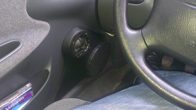

к чему такое расположение пищей??
перенеси на уровень рта и направь ориентировочно в центр между подголовниками - разницу услышишь в лучшую сторону....

фронт рулит adagio ламповый
пищики с регулировкой, так что настраиваются без проблем, хотя в планах переустановить
