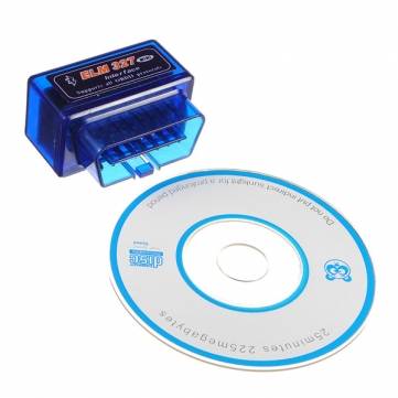

Я себе приобрел вот такой.
Как работает еще не скажу, на выходных буду подключать и проверять. По результату опишу.
Кому нужно заказать, пишите в ЛС.
