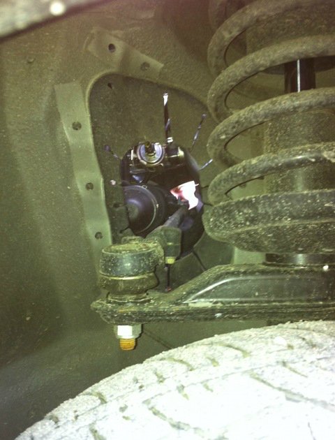

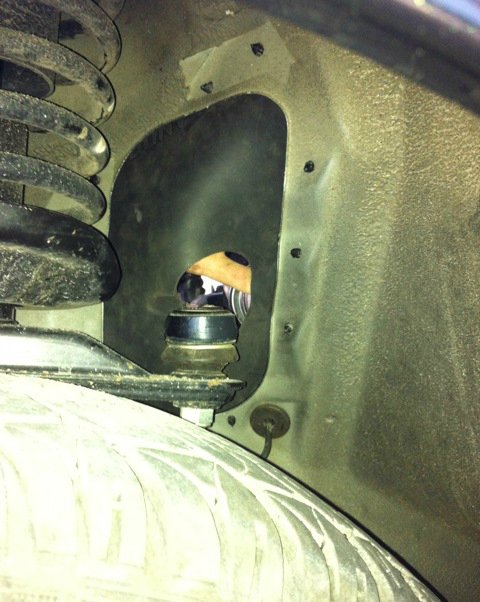

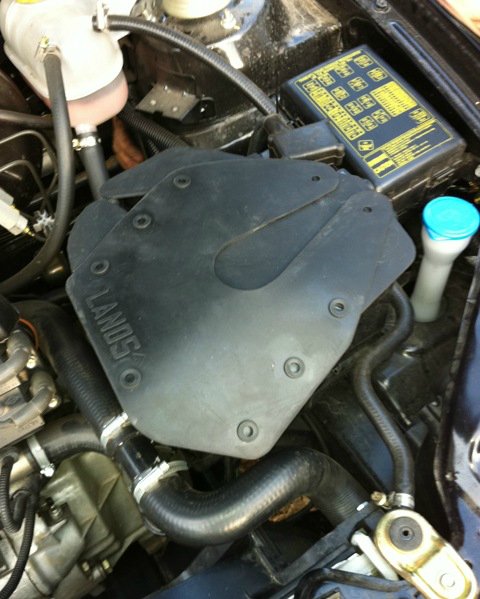

У меня с завода стоят пыльники, причем из гибкого плакстика и совершенно не такой формы, как на фотках.

левый,правый-научным методом тыка , уплотнения на ружу.
крепить клипсами .
какими именно клипсами крепить, и как подлезть с правой стороны?
https://lanos.com.ua/topic/58372-pylniki-motornogo-otseka/page/2/#findComment-1519596
диаметр 7мм, спава ?? если смотреть из под капота ? то открутить расширительный бачок и убрать в сторону )

С Завода были пластиковые но толку от них 0, поменял на резиновые номера ниже, эффект есть но не намного , ничего не рвется катаюсь 2 года
96243909 ЗАЩИТА ТЯГИ РУЛЕВОЙ ЛЕВАЯ CHEVROLET LANOS
96243911 ЗАЩИТА ТЯГИ РУЛЕВОЙ ПРАВАЯ CHEVROLET LANOS
