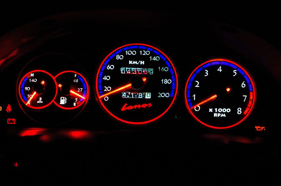

На фото видно что немного перестарались с яркость стрелок, поскольку от них на чёрном пластике сильное отражение, красные пятна.
Скажу из своей практики, ночью оно очень мешает, что от приборки такой сильный свет, когда едиш по трассе - особенно.
У себя сделал пересвет, то стрелки вскрыл лаком красным и не подсвечивал их, а у самой приборки подсветку "приглушил" по яркости.
Такая яркость очень утомляет.

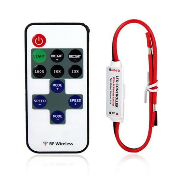

для регулировки подсветки есть такой пуль. с одной стороны подключил 12 вольт от зажигания с другой на подсветку приборки, стоимость ему 1,5$

найти схему, сделать плату, спаять все в кучу - это проще только для того кто в этом разбирается, пуль все таки по проще будет как по мне  :) . Он запоминает выбранную яркость, настроил как удобно и забыл, включать/выключать отдельно подсветку каждый раз не нужно.
1. Вот я о том же - настроил и забыл..., выкинул..., бесхозно валяется по машине... - лишнее барахло... и т.д.
да и запомнит пульт яркость одну общую и для дня и для ночи... - а это не правильно ибо яркостей должно быть две.
2. На тему схемы - можно конечно и транзистор влепить с резиком для подавления яркости, а можно и релюху поставить, управляемую габаритами и запускать питание то на прямую, то через резик.
3. Одним словом как по мне,  то пульт это перебор. см.п.1
