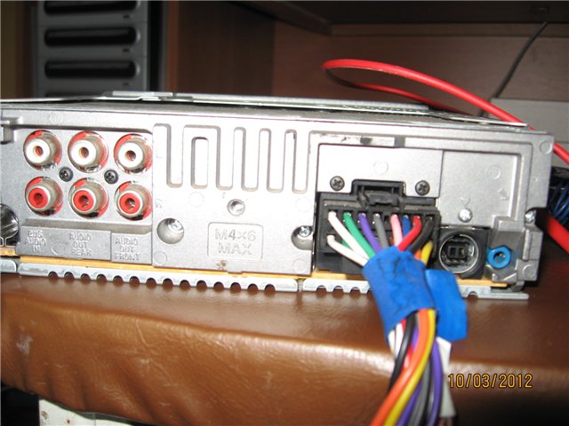

Не знал этого, щас мануал поищу,гляну. Если 30сек, то конечно классно! Он у меня просто не настроен значит. По поводу тюльпанов- сфоткаю, вы же по фото гадаете :) , что куда подключить?
Вот фото, правый нижний угол, синий джек это то что мне нужно для выключения?
И куда можно будет мобилку подключать, чтоб в режиме АИХ звук с нее был?
