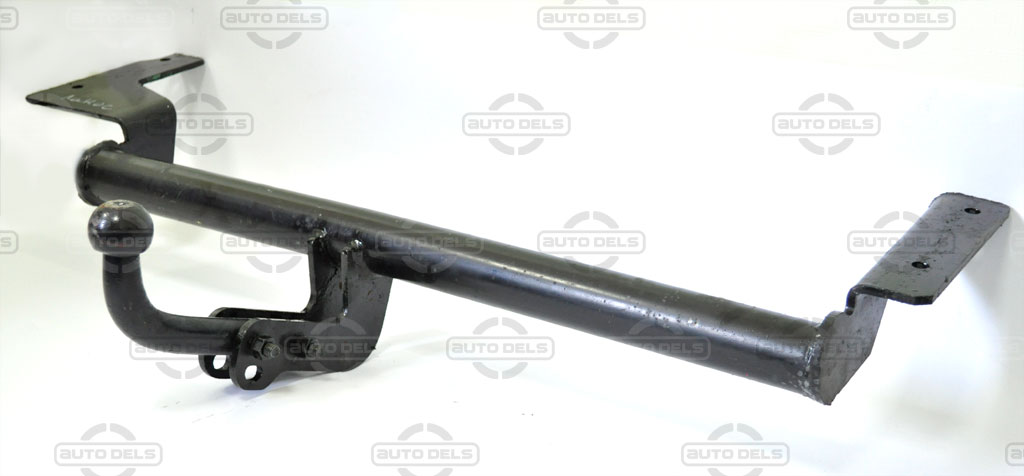

Подыму немножко тему.Пришло время моей дуповозке стать работягой,поэтому поводу будет покупаться форкоп надёжный и не дорогой.Вот нашол такой
, может кто пользует,просьба дать отзыв,при установке какие траблы вылазят,бампер подрезать надо или нет,так же не маловажную роль играет расстояние между бампером и шаром.

Значится так. Купил фаркоп на свою ласточку. На хетчбек почему-то тяжеловат-то найти на рынке, под заказ привезли. Сказали что ставится в штатные места пока не смотрел но пока искал в нете вроде бы видел что таки они есть в лонжеронах. Дааа на текущий момент 600 грн. с электрокомплектом (розетка и жмут проводов).
По форме подобный но на 6 болтов и не съемный крюк. Еще 2 пластины в комплекте без отверстий, вот это сервис "слегка обработайте напильником".
Болты крепления также в комплекте.
