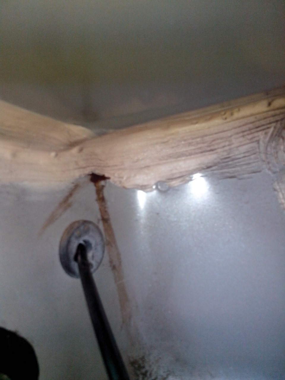

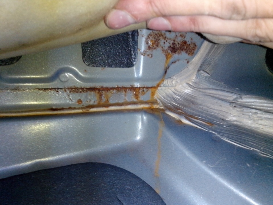

поясню в фотках с поста 60. перва фотка это место над тросом открытия капота, вторая фотка это как раз под печкой как задереть шумку

Ай-ай-ай сколько ржавчины ((( Съездил бы ты к кузовщику, а?..
зачем к кузовшику ведь можно самому обработать отофосфорной кислотой , погрунтовать и покрасить мое ИМХО
Вчера салон разобрал. Воды вылил литров 5. Откуда течет пока не разобрался, ржавчины не видно, но заделаю силиконом все, что может давать течь. Нужно будет еще шумку поролоновую и ковровое покрытие отмыть, запах запрелости есть.
