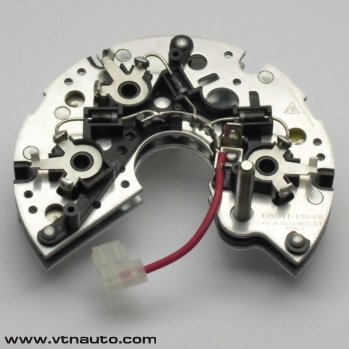

Блок выпрямительный ВТН БВО11-150-08 есть двух выдов с вынтом и без. Какой выбрать если у меня гена 97.3701?
11-150-08.JPG или 11-150-08m.jpg ?
Значит так. Решил апгрейдить свой генератор, в связи мерцанием. Был приобретен мост ВТН БВО11-150-08 и регулятор напруги ВТН 9111.3702. Скажу сразу - мост лучше брать с запресованым винтом, т.е ВТН БВО11-150-08 М, гемора при монтаже будет менше, так как стандартный винт со старово моста будет короткий и так же есть вороятность замкнуть "+" и "-" через этот винт. Наверно существует либо ВТН винт с изолированой шайбой, иначе стандартный не подходит. Стандартный винт станет но придется колхозить, путем расверливания как пластика так и алюминий. Пока оставил старый мост заводской, он у меня оказался херсонский на бошовский диодах.
По поводу регулятора напруги - был выбран ВТН 9111.3702 так как напруга регулировки 14.5 В, взято от сюда
, до этого стоял тоже ВТН 9702.3702 - претензий к нему не было но проседала при прогретом двигле до 13.7-13.9 В. Мне достался ВТН 9111.3702 с отводом на 30-шину(всегда +). Вот такой
Хотя есть и такой же в другом исполнении без отвода, тогда надо допаевать провод. Попособочным габаритам подходит, только надо подложить шайбы под винты, т.к уши по глубине(ширине) узкие.
Ну что сказать - переделка стоит того, при прогретом двигле держит 14.2-14.3 В, и двигатель стал работать по другому, как то устойчивей, плавней, все таки системе зажигания ну не хватало тех пол-вольта

допаять дополнительный провод на регуляторе без отвода и отводом не надо, если внимательно посмотреть схему и диодный мост то на диодном мосту есть разъем куда подключать вместо 9432.3702-01 дополнительного контакта 1

КРАСНЫЙ ПРОВОД С КОЛЬЦОМ ПРИКРУЧИВАЕТЬСЯ К ПЛЮСОВОМУ КОНТАКТУ ПОД ГАЙКУ, ОТ КОТОРОГО ИДЕТ ТОЛСТЫЙ ПРОВОД НА ПЛЮС АКУМУЛЯТОРА. на гене всего 2 провода для подключения, один под лампочку тоненький, второй толстый - и эсть +.
