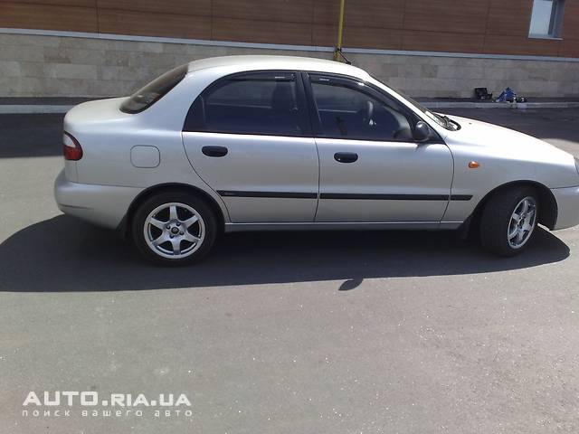

Плюсы 15":
- четкая траектория
- четкие реакции на руль
- высокое сцепление
- динамика не упала, а возросла, так как машина перестала сильно шлифовать на старте, большая часть энергии уходит на разгон.
Не раз стартовал с Ланосами на 13", 14", Ладами на "ковке" - приятно знаете-ли на светофоре показать попу с надписью "1,3i SENS."
Минусы:
- резина дороже.
Максималка по спидометру 172км/ч. (не изменилась по сравнению с 13")
Расход при агрессивной езде по городу с пробками 8,4-8,6л/100км летом, зимой 10,5-11л/100км. - тоже, что и на 13".
Трасса при 90-100км/ч - 5,2л/100км так же и на 13".
Оптимальное давление для 195/50 R15: передние 2.4, задние 2.3 (важно!)
(При 2.2/2.0 на виражах держит лучше, едет мягче, тормозит лучше, но реакция на руль вялая, расход 9-9,5л/100км, динамика не радует).
Иногда езжу на Сенсе товарища, 13" (синего цвета на фото) - невнятная реакция на подруливание, перестроение происходит с запозданием.
P.S.: Вопреки стереотипам и страшилкам, коих начитался на форумах, езжу на дисках 15", летаю по ямам, лью синтетику 0w40, заправляю 98-100 бензин, раз в 4тыс. км добавляю в топливо присадку Liqui Moly "очистка инжектора/топливной системы", установлен "нулевик" в штатном месте, ЭБУ перепрошит, катализатор удален.
72 000км полет прекрасный: клапана не прогорели, инжектор не забит, двигатель рвет и мечет, ходовая в отличном состоянии, при езде не трясет, ни одной "шишки" или "гули"... как же так, господа скептики?
Вывод: Стереотипы мешают нам жить! Грамотно подобранные диски и резина R15 доставят Вам массу удовольствия от вождения, сделают его ярким и безопасным.

2hottyres-com Красивые СКАДовские диски (афродита), только у меня светлый графит

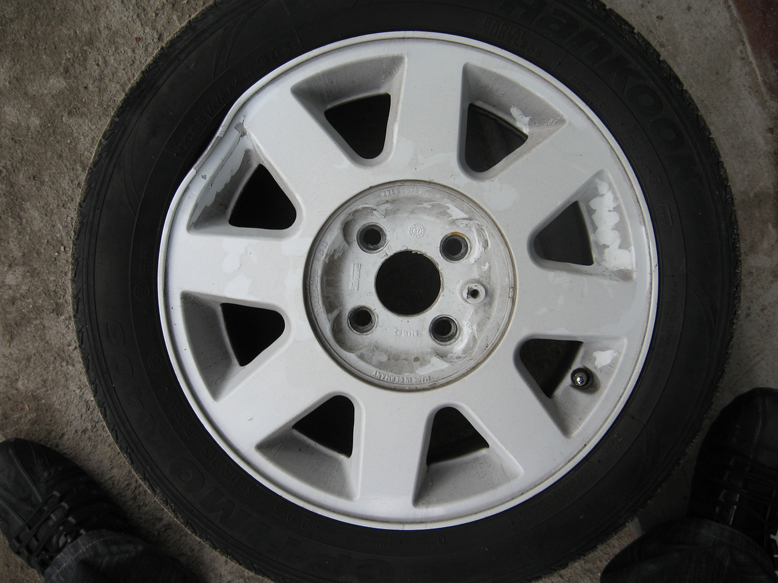

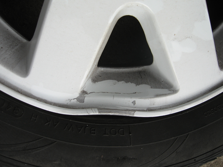

А вот и очередной подарок от Харьковских дорог
Возвращаясь с отдыха на Черноморском побережье Краснодарского края России,проехав тысячи километров по Российским дорогам,попал ночью в яму,залитую водой,в "ЛЮБИМОМ" городе не доехав до гаража 400метров!!! :shock::shock:
А ,скажу вам,жил бы в России ездил бы на 40-м профиле.Да-а наши дороги...
Да, Афродита супер! У меня такое впечатление, что ее для Ланоса и разрабатывали, видел много авто на этих дисках, но именно на Ланосе они выглядят шикарно, да и Ланос с ними как Инфинити смотрится :rolleyes: .
