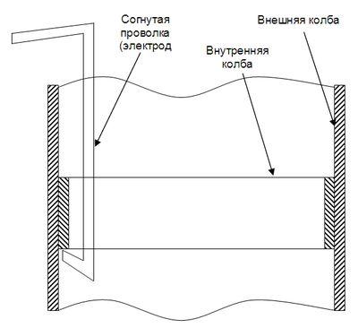

А ещё опишите, пожалуйста, каким образом и за что там цеплять нутро, чтобы его вытянуть наружу?
См. картинку
Пробуешь зацепить с разных сторон и сильно тянешь. Ключевое слово - сильно :) Крючек должен быть крепким. Я гнул электрод.

При розборці бензонасосу стикнувся з вищеописаною проблемою виймання внутрішьої колби. Вирішив за допомогою вирізаних кількох полосок з петпляшки і вставлених між двома колбами за допомогою викрутки, для того, щоб внутрішній колбі перескочити литий ободок (стопор) на внутрішній стінці зовнішньої колби.Таким методом розборку можна здійснити без міцного гачка а просто руками без прикладання особливої сили. :P
Проблема була наступна : по приладах в баку 1/3 пального а машина не їхала, смикалась, чим дальше тим більше. При доливці 5-ти литрів пального, машина працювала класно. Причиною було те, що в колбі бензонасосу накопичилось грам 150-200 пісочку і замулило сітку до половин. Де взявся там пісок на 30 тис. пробігу не знаю, заправляюсь на ОККО.Правда застосовував промивку інжектоора для профілактити, грішу на неї.
ага, роскажи мені, я учора коли його розбирав, то попідкладував пластинки по усьому периметру, через кожні 2 сантиметри. ЯҐ весь час намагався видернути у тому місці де трикутничок - направляюча, так от, потім я почав смикати аби де і раптом вийшло,алё до цього півтори години матюків гнав. думав що незможу...
