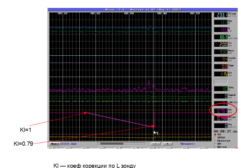

кто может подсказать по работе ЭБУ :
поменял ламбду и возникли на ХХ какие-то странности  - двиг сначала работает норм потом как бы давится и после скачек и снова норм. И так с стабильной периодичностью .
Побывал выловить что за н-х с помощью Т-монитора, оказалось что ЭБУ питается коректировать по лямбде . Коеф начинает меняться в 1 до 0.79 потом возвращается снова к 1 .
При этом лямбда показывает 0.46 - 0.48 В  вроди как нормально .
Зачем ЭБУ меняет это коеф. ?  в чем может быть проблема?
p.s. Sens , ЭБУ Микас7.6,  прошивка заводская

Запиши лог т-монитором и выложи
выкладываю ,  нужно удалить последнее .txt в названии
там немного записи по времени , но видно периодичность
А какое расширение ф-ла писать???
Змінено користувачем james
оставить 1113.DYN
это то что я сохранил в Т-монитрое , или это не то ? ))
Теперь понятно. Просматривать этот ф-л нужно в T-мониторе.
Файл записывал на полностью прогретой машине? Какая прошивка?
да полностью прогретая машина , Та же заметил что эта ерунда происходить и в движении - если не держать дросель на одном уровне (есть БК) на прямом участке  то так же машина начинает тупить и после резко как подрыв , как будто прорывает чтото . подозреваю на ту же корекцию по лямбде.
Мож дело в лямбде? я просто заменил не такую как шла с завода Siemens  а поставил Bosch 0 258 006 537 с перепайкой коннектора ?
Возьми прочто отключи разъем лямбды и определиш виновата она или нет. Хотя мало вероятно, что она такое вытваряет.
Я, больше склоняюсь к давлению топлива и забтитости выхлопного тракта. Хотя и скачек напряжения в сети может дать такой эффект.
