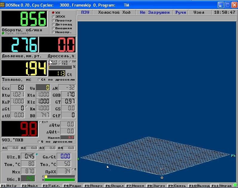

Скиньте мне пожалуйста хорошую прошивку,  то у меня большой расход 10 литров 75 км, еле надавливаю на газ. Но как то смотрел по бортовичку что если еле надавливать 12 л, а если резко надавливать больше 40 проценов на газ, то показует моментальный 8. Микас 7,6, 2004. Есть CO регулятор()
Цифры GOx и Gob, напрямую зависят ,от того, какое  давление держит РДТ.
На ХХ 2.4-2.6, на нагрузке 2.8 -3.2.
С этого следует,  уменьшение -- одним даст экономию ,а другим расход и не правильное СО
 dimon1230 Скрин желательно при 90* прогрева
Это слишком большое уменьшение, более чем на 5-10 едениц уменьшать нельзя (нестабильный ХХ, рывки, провалы)...
Интересно как вы добились что у вас давление 276 и топливо 1.94 мс. У меня все эти параметры немного другие давление 370 топливо 4.56мс GXX-60 Gob-70. Что можно сделать чтоб добиться таких параметров как у вас.  Какой у вас расход и как едет машина?? Какой у вас блок ЭБУ.
Змінено користувачем vovan373
у dimon1230 ЭБУ Микас 7.6 впрыск попарно-параллельный
у vovan373 ЭБУ Микас 10.3+ впрыск фазированный, кроме того распредвал другой, потому все параметры разные.

Ну всеравно у меня параметры завышены надо их немножко подрегулировать.
Сегодня поменял дпдз, выставлял в 0 и сфотал такие параметры, подскажите знающие люди мож что не так, показания лямбды скачет от 0.16 до 0.73, GXX-50, GOB-150, МИКАС 10.3 (114) средний расход 10л
Сегодня поменял дпдз, выставлял в 0 и сфотал такие параметры, подскажите знающие люди мож что не так, показания лямбды скачет от 0.16 до 0.73, GXX-50, GOB-150, МИКАС 10.3 (114) средний расход 10л  [url=
Напряжение на генераторе маловато  :podmig: . Со светом и печкой совсем худо будет....И ошибка светится какая то.
вентилятор печки был вкл на 1 положение, было 2 ошибки по рхх и дад ,дословно не скажу.ошибки удалил,а напряжение на лямбде нормальное? показатели GXX B GOB?
Показатели нормальные, значения ДК (лямбда) должны меняться от 0,1 до 0,9 вольт.
Лямбду лучше осциллографом смотреть.Но если расход в норме,то не парься. А ошибки по стирались или появляются снова?
