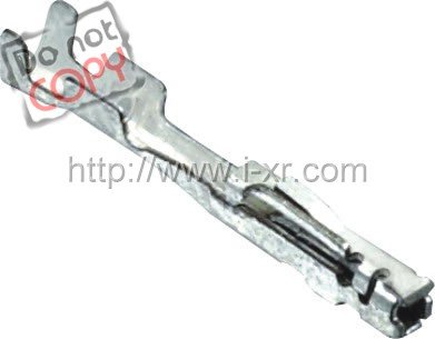

Где скажите взять лепесток(контакт) чтобы инсталировать в разъем ЭБУ для реализации двухрежимки? Может завалялся у когото лишний?
типа такого надо искать
TE-Tyco-AMP-1674298-1-1123343-1-MULTILOCK-Connectors-and-Contacts-025-REC-CONTACT-Automotive-ECU.jpg
я когда то искал этот контакт, не нашел, разобрал ЭБУ и подпаял напрямую внутри и вывел разъем наружу. А отверстие с проводом замазать герметиком или термоклеем
Нихрена он не такой.
На сенцах стоят специфические ответные части (мамы) и колхозить туда проводок и заливать клеем не рекомендую.
я беру такие разъемы по штучно у нас они по 5 грн. штука с завальцованным куском провода. в принципе если найдеш возьми себе сразу несколько штук, думаю пригодится, там ведь с мозга напрямую можно еще кое чего напрямую использовать и даже минуя эбу реальный расход считывать. Короче пара штук это минимум тебе нужна.
