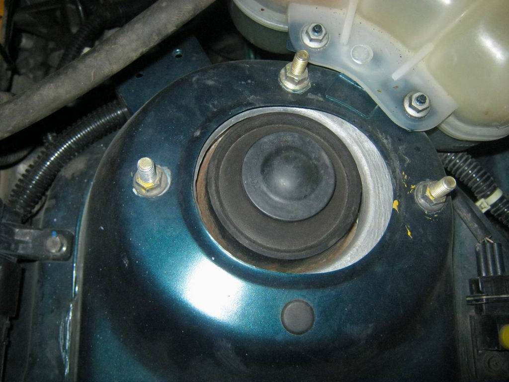

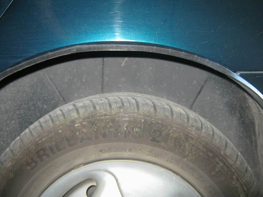

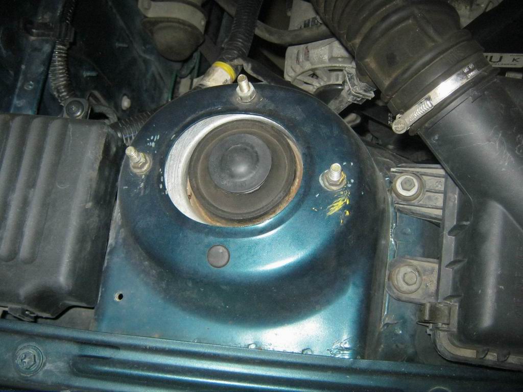

Parivol, походу реально не правильно установлены, у меня зазор с другой стороны
У меня точно также как у вас стоят.
Правая сторона.
Левая сторона.
Вот такое расстояние от колеса до крыла спереди.
И вот так сзади.
Устанавливал на СТО, сразу сделал развал. Проблем особых при его настройке вроде не было.
P.S. Я вот смотрю на фото этих проставок.
Скорее всего при затяжке болтов верхней опоры+проставки надо было отцентрировать ее и затянуть. Прорези под болты в проставках позволяют это сделать.
