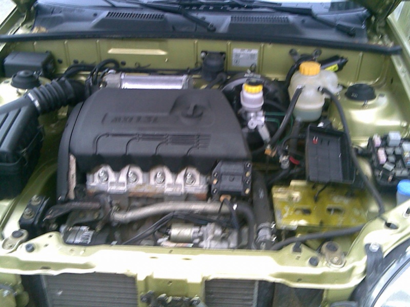

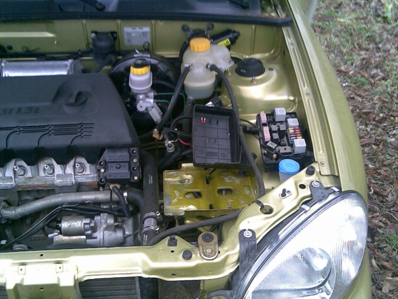

Была у меня неприятная история.
На ночь оставил своего Сеню у подьезда. Утром с брелка сигналка не пискнула, дверь не открылась. Открываю дверь ключем - плафон в салоне не включился. Отрываю капот (мало ли - клема слетела или че еще..) и о...еваю - чуть не бросаю капот на пальцы:
блок реле и предохранителей раскуречен, акумы нет, высоковольтные провода - йок.
Сделав над собой усилие, обхожу машинку со всех сторон, осматриваю - ниодного следа ковыряния в замках дверей или капота, спереди на земле - 4 гайки, 4 шайбы. Наклоняюсь поднять - ёпт... - противотуманок нет.
Вопрос 1: КАК это сделали???
Если капот открыли с салона - почему ничего не тронули (магнитолу напр., не взяли с багажника нулевые компрессор, огнетушитель, аптечку и т.п).
Открыли капот снаружи? КАК?! Нет даже намека на царапинку ни на решетке, ни на кромке капота.
Вопрос 2: это что любой шкет может в любой момент вскрыть капот и унести все что ему нужно? Как в дальнейшем от такого убезопаситься?

На самом деле все проще
Капот в наших машинках открываеться очень просто, достаточно снизу рукой залезть и дернуть трос капота.
Посмотри сам внимательно, и все поймешь...

На самом деле даже под машину лезть не надо - тросик отлично тянется через декоративную решетку плоскогубцами. Концевик капота установщики всегда ставят в одном и том-же месте - в дырке за левой фарой, он у тебя даже на фотке виден. Немного потренировавшись, можно открыть капот, просунуть в район концевика тонкую пластину и прижав его, благополучно дооткрыть капот без единого вау-вау.
