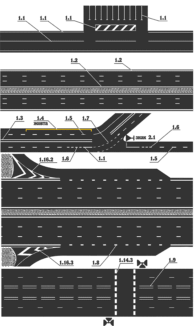

Є подвійна пунктирна 1.9
Це для позначення реверсивної смуги.
А коли є суцільна подвійна і потрібно дозволити її пересікати, то роблять вставки пунктирної одинарної а не подвійної. Це, напевно, дорожники щось наплутали.
Змінено користувачем skryab
спрятал изображение под спойлер
А такое не прокатит?
"1.2 широкая сплошная линия - обозначает край проезжей части на автомагистралях или границе полосы для движения маршрутных транспортных средств. В местах, где на полосу маршрутных транспортных средств разрешен заезд другим транспортным средствам, эта линия может быть прерывистой"
