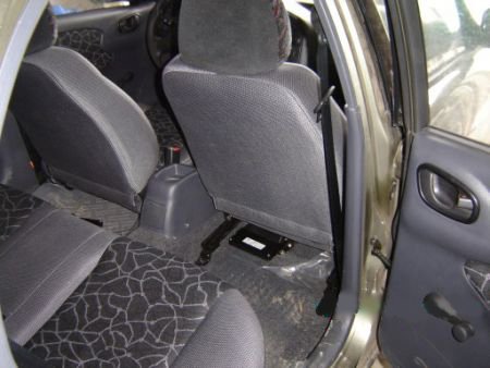

ТАК! Пора делать FAQ! Как это не страшно звучит, но это факт )))
Сенс 1,3 и Ланос 1,4 - эти два автомобиля оснащены ЭБУ установленную под передней пасажирской сидушкой! Вот фото:
